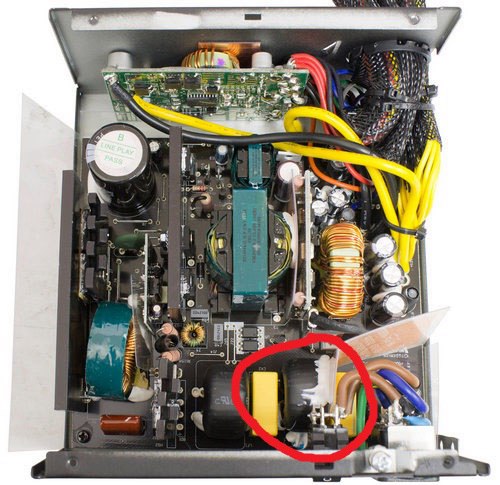

Есть БП Corsair cx750m, работает два года без нареканий. Три дня назад почувствовал запах горелой проводки, долго искал, после этого понял, что запах идет из бп. На ощупь определил, что адски греется дроссель на фото (кажется входного фильтра). БП работает, но я ожидаю, что в ближайшее время все погорит. Что могло произойти? Подлежит ли он ремонту?
там нечему грется, скорее всего дроссель APFC или ДГС.
Ну это сетевой фильтр, на "старообрядческих" блоках китайцы его вообще не ставили или уполовинивали.
Там довольно малые токи протекают ~2А. входящая и исходящая ветка решительно разделены перегородкой, вот надо подумать, что будет если будет межвитковое в одной ветке? >>> не будет симметрии обмоток...???
и потом межвитковое межвитковому рознь. Например межвитковое между первичкой и вторичкой, очевидно приводит к феерическим результатам, а межвитковое между двумя соседними витками в однослойной обмотке дросселя APFC сократит путь тока на один виток (например из 100 витков), ну чуть меньшую нагрузку будет держать.
а если между витками то... ну потеряется один виток

так что сказать-то хотели? что мощность дросселя со 100 витками уменьшится на 1%?
