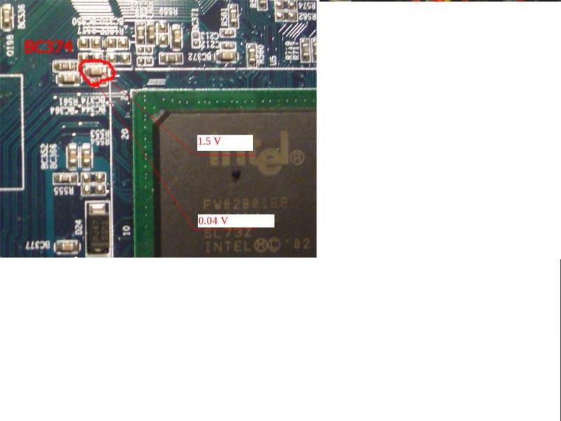

Нашел вот эти конденсаторы BC374 BC379 BC376, напряжения на них на одной половине 1.54, а на другой по 0.04.
Отжег конденсаторы BC374, BC376, ВС379 - 3.3 вольтами от транзистора возле AGP, только вот не знаю отожглись ли они, ну дыму было много, и искры.
автор совсем не понимает, что делает и зачем
Я исключил проблему по поводу южного моста заранее.
Sky, что означает ваше
, о каких половинах идет речь, о половинах конденсатора?
Отжег все конденсаторы 3.3v
вопрос ЗАЧЕМ? и что вы хотели этим добиться?
Принято решение отжечь дежурку по известной методике. Находим конденсатор BC374 и кидаем проводок на 1.5В AGP.
Вот для этого, хотя у меня и в дежурке было все в порядке, но мне нужно было что-то делать.
Если на этот конденсатор поставить щуп, к одной части, то там напряжение больше чем на другой. Могла и в дежурке показывать, что всё ок, но и это могло быть не верно, вот и исключил я это.
так почему -бы еще что-нить не отжечь, надо же что-то делать
усе, тихонько отползаю в сторону, нервно хикикая
