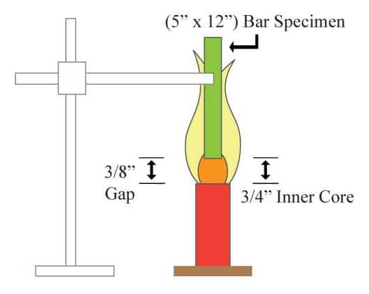

Маркировка платы HT94VO E243157 CEM1
Это не модель платы, это технология тестирования.
Наткнулся пытаясь нагуглить свой БП, но он внешний и от моника.
Вероятно модель если и есть, то с другой стороны платы, а там всё плотно и залито.
Пойду дальше
/images/smiles/eusa_clap.gif
7 лет 1 месяц назад
[OFF]Еще через несколько лет кто-нибудь остальные значимые символы зачем-то опишет, а может даже и буквы от цифр сможет отличить :D.
А вот с "технологией тестирования" 6e5 однозначно жжОт Аффтар жжот :
[/OFF]
7 лет 1 месяц назад
вы чего? это же знаменитая плата 94VO! её везде применяют))))))
