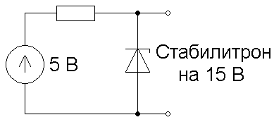

Например, если стабилитрон на 15В, то после стабилитрона всегда будет 15В (если конечно его не пробьет).
Моя, однако, бесплатный источник энергии патентовать побежал :lol: :
