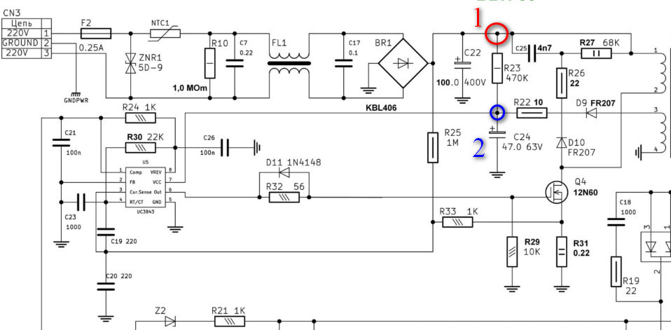

Возник вопрос по самой схеме.
http://images.vfl.ru/ii/1633242599/4eba9c58/36102387_s.jpg
Если разорвать (отпаять ножку) схему в указанном месте (1) должно ли быть хоть какое либо напряжение в точке (2)?
Опа.
Сделал указанное в посте выше и БП запустился (щёлкнуло реле и загорелся зеленый светодиод), Но стало пахнуть гарью, к сожалению, тепловизора нет и посмотреть что греется не могу, отключил через 3 сек.. А лапать БП сразу после отключения напруги побаиваюсь. :-)
Значит ранее срабатывала какая то защита, верно? Узнать бы какая.
Измерил напряжение на выходе 14,5 В, а было 12.6 когда был исправен, подстроечный резистор не крутил.
Сильно греется R26. Запаял резистор R23 обратно, БП продолжил включаться, видать где-то или контакт был плохой (и выпаиванием и запаиванием обратно я это устранил) или сам не знаю что, может от нагрева заработало. Оставлю БП остывать, а потом попробую снова проверить на работоспособность.
