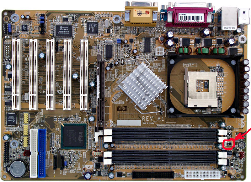

Помогите, дали (говорят) рабочую мать DFI PS83-BL. После апгрейда (замены проца на Pentium 4 2.6) мать перестала работать (вентиляторы крутятся и на корпусе и на проце). Сначала, правда, биос давал три сигнала (понятно проблема в памяти), но ёё замена на рабочую ничего не дала.
Провел замеры питания на мосфетах (делал это впервые, потому не судите строго): под шиной PCI 3.39, 2.13, 5.05; возле видяхи 0.65, 0.65, 10.70; возле южного моста 0.65, 0.0, 0.01; 5.05, 0.65, 0.01; возле колодок памяти 5.05, 5.05, 11.89; 0.33, 0.00, 1.83; 3.39, 0.33, 0.00; возле проца 1.00, 0.00, 10.10; 11.88, 1.00, 1.73; 0.94, 0.00, 9.94; 11.88, 0.95, 1.79; 0.96, 0.00, 1.79; 11.88, 0.96, 1.78.
PowerOn = 5.05, Reset = 3.37, VCore на троих катушках замерял и выходит 1.00, 0.94, 0.96.
PostCard будет только в пятницу, надеюсь она поможет разобраться. ;)
Люди добрые, подскажите плз, весь нет перерыл, как понять где на мосфете вход, а где выход... как правильно замерят (инфу "Как измерить напряжение?" на rom.by читал, но понять не могу).....;(

[OFF]Дык это DFI PS83-BL и есть :D. Как только автор догадается переписать буквы с наклейки, так сразу и впишем в классификацию (и в название темы :)).[/OFF]
rzdpasha
14 лет 3 месяца назад
Что-то она издали напоминает DFI. Уважаемая фирма, между прочим.
Согласен. Как минимум многозначащие надписи "REV_A" присущи и другим платам DFI. А на LPT д.б. указана модель платы.
