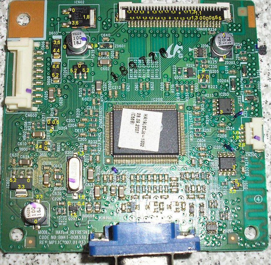

Уважаемый IIK, про какие 1.8в Вы спрашивали? Про KEY1 и KEY2?
На плате матрицы есть микросхемка U101 в корпусе SOT-89. Даташит не нашёл. Подозреваю, что это стабилизатор. На большом выводе 3,35 В, на одном из других 4,88 В и на третьем выводе 0 В.
На микросхеме флешки Macronix MX25L1005MC-12G на контакте питания 3,03 В (по даташиту допустимо от 2,7 В до 3,6 В).
Может содержимое флешки запортилось? Я с таким сталкивался на другой модели монитора, но неисправность проявлялась в отсутствии изображения на родном разрешении 1680x1050 и присутствии изображения на разрешении 1024x768.
IIK
13 лет 6 месяцев назад
Нет, не на Кеу. На матерьборде. 3.3в и 1.8в. А флешка могла и слететь.
Подскажите, пожалуйста, в норме ли напряжения на моей мэинборде. Фото с замерами в прикреплённом файле (800х600 пикселей - читаться может с трудом) и вот тут.
