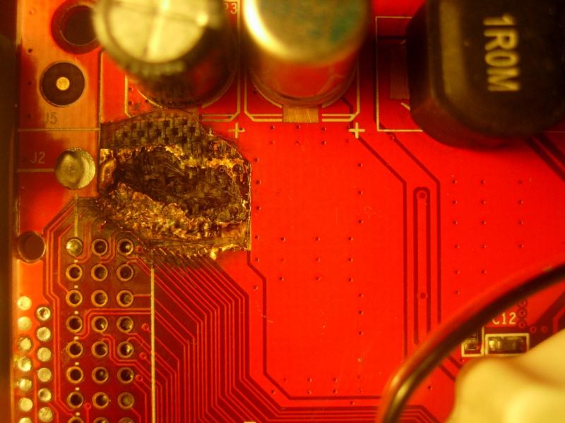

Palit Radeon X1600 Pro PCI-E 128Mb. Бабахнула во время работы.
Собственно по названию темы понятно... Бахнуло так, что выгорело до внутренних слоев вглубь текстолита.
У кого нечто подобное есть? Фото искал в Инете... Все бестолку. непохожи. Другая разводка платы.
Фото возле разъема D-SUB, со стороны ГПУ.

Короче с подачи товарища разобрался сам.
Выгорел транзистор SQ6 FDD8880. Заменил на 60N02R. Завтра буду пробывать пускать. А взорвался как я понимаю стабилизатор по питанию.
