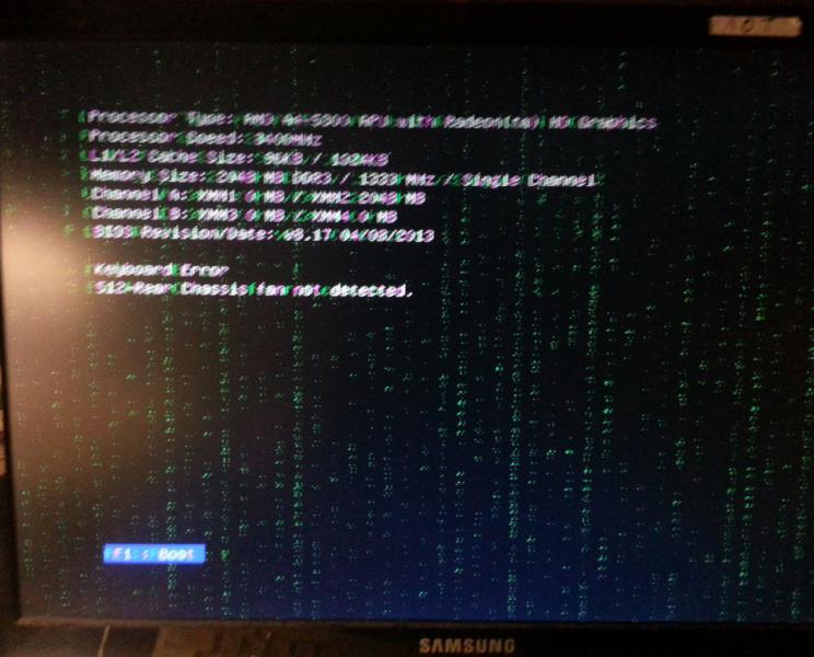

MS-7778 из какого-то HP, не включается, а если включается - то только с памятью во втором слоте и после игр с перемычкой sw2. Иногда виснет до включения экрана, иногда - после, на разных этапах. Даже если доходит до этапа "нажмите F1", через несколько секунд (2-15) все равно зависает и включает чуть-чуть бегающие артефакты. Предыдущий владелец жаловался на мистику (включаетс только у соседа), сдохла при переезде в новый корпус, пальцевый метод и легкие изгибания/надавливания ничего криминального не обнаружили, кажется, при пальпации в районе сокета, менялся цвет артефактов. VDD в слотах ddr на первый взгляд в норме, долгим нажатием выключается.
С внешней видеокартой картина примерно та же, лишь артефактов на ней не наблюдаю, виснет так же, включается на 3й-5й раз. Вздутых электролитов - ни одного, ещё не выпаивал, не проверял, биос 13 года
в фазах процессора 1,44В слева три и 1,24В сверху две фазы
https://rom.by/files/img_20180212_221554.jpg
Каково назначение sw2 в правом нижнем углу? кто-то лечил подобное? на маме всегда стояла Х-пластина сзади с гайками кулера. подозреваю отвал сокета, как проверить? Как-то поможет LPC на плате?
Оборудование - ut61e, фен, пост-плата ещё в пути, прошу не пинать я только учусь =)
