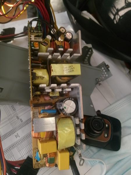

Попал ко мне БП mini ITX 160W Inwin IP-AD160-2.
Всё довольно стандартно.
Микросхема ШИМ (PWM+PFC) CM6903AG та же самая CM6800, только уменьшено количество выводов. Частота 67.5 KHz.
Контроллер на WT7510
Дежурка ICE3A1065LJ
Главные ключи Toshiba 2SK3568
транзистор ККМ STF16NM50N
дроссель ККМ T106 чёрный (сендаст?) 90 витков проводом ~0,9 мм.
Вторичка: шотки
30A60CT
STPS30L45C
STPS30L45C
ДГС Т92 чёрный (сендаст?)
Фильтрующие конденсаторы: 6,3V-10V-16V 1000-1500uF соответсвенно, чуток потыкал C-/ESR метром, вроде в порядке.
Конденсаторы дежурки тоже, вроде в норме.
Дефекты:
1. пробитый предохранитель 4А 250V в мини корпусе
2. пробитый диодный мост GBU406
2. транзистор ККМ STF16NM50N
3. протёкший и абсолютно пустой большой конд 120uF 400V
главные ключи не затронуты
появилась дежурка - 5,08 Вольт. При попытках включить предохранительная лампочка 100Вт чуть мерцает и тухнет.
Было подозрения на пробитые ключи во вторичке, хотя диг. DT-838 вольтметр не показывал никакого напряжения по главным линиям. (Обычно в таких случаях там хоть какое то движение появляется) Выпаял перемерял диодные сборки, - вроде целые.
Интересно что при замыкании PW_ON, никакой напруги нету, а при отключении на главных выводах скачет напруга, ёмкости большого конд. хватает на 3 раза. Удалось пофиксить это стрелочным мультиметром.
Дальше начал интересоваться ШИМ-кой. Измерения Vcc или питания (2 ножка) показали скачкообразного наличия 8-12В, хотя для нормальной работы нужно не менее 10В.
Дальше уже мысли разбегаются. Есть место под нераспаянный конд. по цепи питания, может его впаять туда, что-нибудь типа 47uF 25V. Напряжения и выровняется?
или что-то ущё затыкает CM6903 (CV6800)?
Например:
1. обратная связь с WT7510 через оптрон на питание?
2. ножка СМ6903 DC limit
3.
или WT7510 что-то не нравится?

Мелкие - это какие? На первичке имеются только тонкопленочные и один жирный. Фото прилагаю.
https://rom.by/files/p10220-091518.jpg
Все каналы вторичек, я полагаю, проверены; дежурка в норме?
Если уверены в исправности первички и вторички, попробуйте замкнуть оптрон включения с горячей стороны и измерьте напряжения БП.
Вангую, что во вторичке что-то будет не в порядке, скорее всего канал 3,3V.

Тоже есть такой бп. При включении взорвался большой электролит 120х420в. Именно взорвался, а не высох.
Поставил другой, и предварительно проверив полупроводники (все целые), решил включить с одновременным измерением напряжения на банке.
Причина взрыва конденсатора выяснилась. Бп работает, дежурка выходные напряжения есть, но напряжение на сетевой банке не останавливается на примерно положеных 380v, а продолжает быстро расти. Я успел выключить на 430 вольтах, кондёр выжил, но включать больше не рискую. Никаких измерений поэтому сделать не могу.
Подскажите возможную причину высокого напряжения. Может кто сталкивался с подобным случаем?
Согласно даташиту на CM6903AG, обратная связь по напряжению подается через резистивный делитель на 8 ногу микросхемы. Проверьте резисторы делителя (1+1МОм и 13кОм на землю).
ser
5 лет 9 месяцев назад
Mr.Barbara, спасибо за ответ.
Эту цепочку по 8 ноге проверил (у меня она 2М+2М и 27К на землю, на фото её проложил красной линией), резисторы живые. Получается микросхема под замену?
Закинул фото платы снизу, в большом разрешении. Для помощи в ремонте пригодится кому-то.
