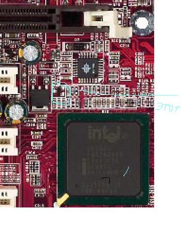

ICH2 (FW82801BA) & RG82845. Замена SL5WK на SL5FC
Матери MS-6566, две штуки с одной партии, у обеих хана южникам, в обоих случаях постарались БП InWin... Оригинальные мосты SL5WK, на одну поставил такой же, на другую SL5FC. Так вот мать с неродным мостом в некоторых (не во всех) тестовых ОС вешается намертво в процессе установки драйверов, но каждый раз через разные промежутки времени. В Safe Mode то же самое. Менял весь обвес - бесполезно. Менял мс BIOS местами - бесполезно. В других же ОС мать стабильно проходит все тесты... Но там другой глюк - не во всех ОС выключается програмно, в некоторых переходит в состояние Reset и крутит вентиляторами пока не выключишь аппаратно (PW_ON 4 сек).
Другая мать работает стабильно во всех этих ОС.
Вопрос к спецам: какова вероятность что эти глюки из-за отличия ревизии замененного моста?
P.S. Больше ничего не паял, Life CD не запускал...

Не мог удержаться от эксперимента, поставил SL59Z (ICH2 Stepping B4), все отлично...:)
