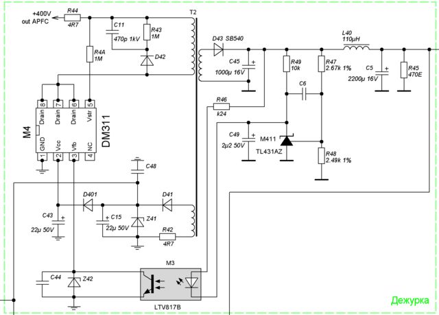

Здравствуйте. У меня БП FSP FX400-60GLN нет дежурки. Начал смотреть, нашел сгоревший предохранитель, высохший высоковольтный кондер до нескольких pf, улетевший один мосфет в APFC. Шим дежурки собрана на DM311. На 5 выводе 13 в, на 2-м выводе 5 в. Понимаю что дежурка не запускается т.к. 5 в это мало для переключения для питания от обмотки. Не знаю куда копать уже.
https://radikal.ru/lfp/s41.radikal.ru/i094/0904/86/50c9d02802c7.jpg/htm
А R44 чего так заглубил ? Емкости C15, C43, стабилитрон ZD41 как себя чувствуют ?

У меня там 2,2 ом. Емкости проверял, они были гуд, но я раз выпаял, то заменил на новые. Стабы проверял не в обрыве. Попробую новые поставить как куплю. Эта схему моя, рисовал человек с другого форума. Вот тема http://monitor.net.ru/forum/viewforum.php?f=5

Об этом и речь - эту схему нарисовал кто-то другой для своей проблемы, а вы ее бездумно взяли :D. Если бы вы хоть немного подумали бы, то могли бы убрать лишнюю информацию, чтобы другим людям не пришлось задавать вам бессмысленные вопросы :lol:. Хотя можно было взять более адекватную отрисовку - типа такой :).
Автор то ли совсем не понимает сути, то ли настолько криво выражает свои мысли :D. Если бы даже стабилитрон(ы) Z41(, Z42) сдохли бы с обрывом внутренней цепи, то это никак не отразилось бы на поведении схемы в текущей ситуации. Т.е. было бы неплохо думать и проверять элементы на работоспособность более адекватно :lol:.

Как еще проверять стабилитрон, заменой на новый? Шимку я поткдывал другую, результат тот же.
В вашем случае критична проверка стабилитрона на КЗ, а не на обрыв :).
Заведомо работоспособную :D?[/OFF]

Нет КЗ (выразился я не так про обрыв, простите).
А шимку с разбра подкидывал.
