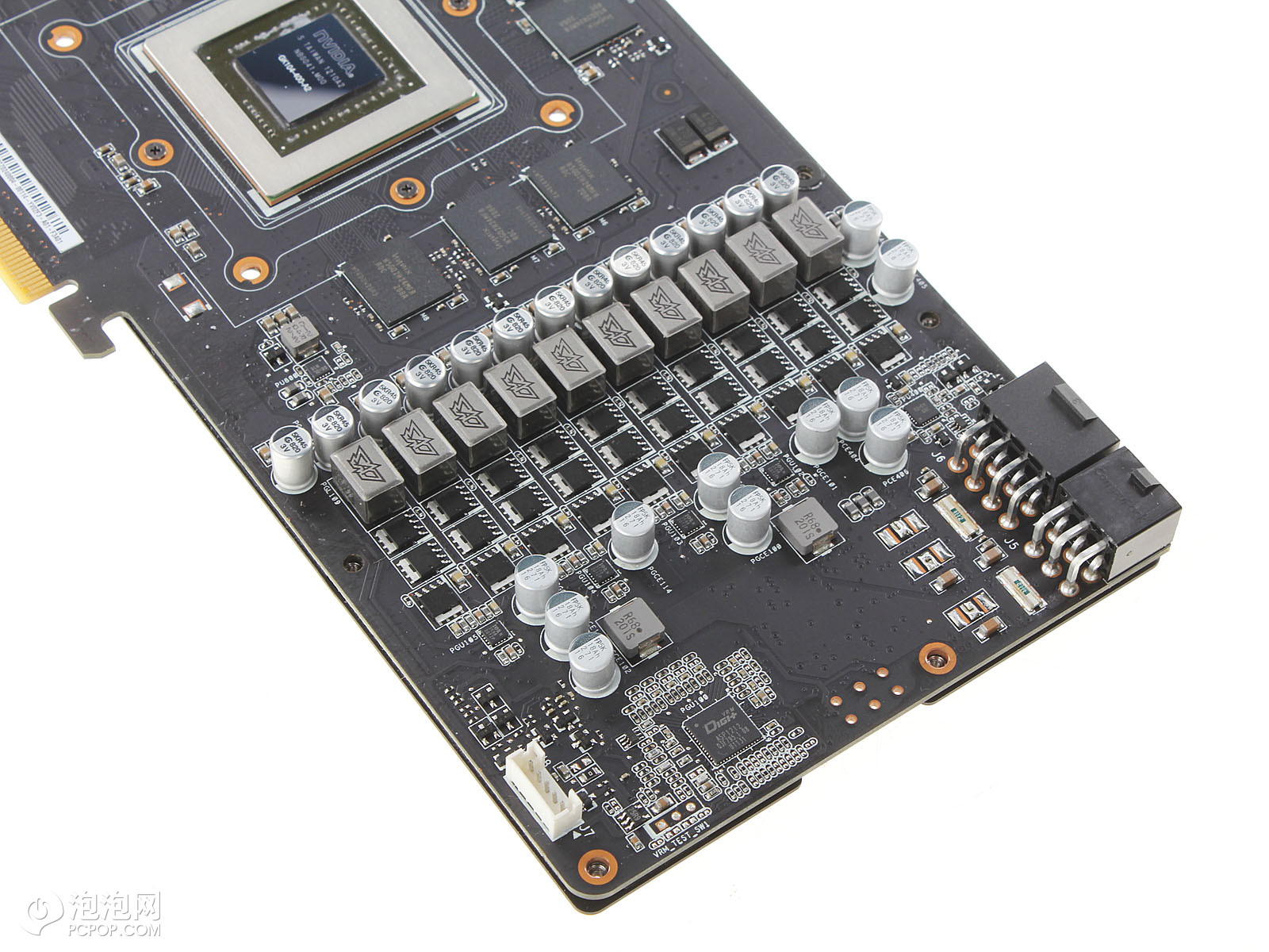

Погорел элемент на видеокарте подскажите реально ее восстановить? при запуске системного блока кулеры у видеокарты работаю на полную и и запуск дальше этого не идет. Сгоревший элемент Q39
Видеокарта находится еще на гарантии примут ли ее по гарантии?

эти два рядом стоящие полевика выполняют своего рода балансировку нагрузки (тока) между линией 12B pci-e и одной из линий 12в доп питания (имхо)
Не балансировку, а всего лишь коммутацию. Т.е. вход преобразователя питания GPU (возможны нюансы с разделением входного источника для разных фаз, но это мелочи) связан либо с +12V_PCI-E, либо с +12V_EXT.
сгорел предахран на 12а (особенность ASUS)
Шунт - это не предохранитель. Не только Asus отслеживает потребляемый ток. Моя ошибка из-за невнимательности :).[/OFF]

Я в курсе что такое шунт для отслеживания тока, они ставятся начиная с 500 серии на нвидиа, но речь шла вовсе не о них а о предохранителях которые использует компания ASUS в своих нереференсах!
Прежде чем умничать разберитесь о чем речь идет!!

[OFF]Извините, не заметил, что вы говорили о GTX670-DC2-4GD5. В вашем случае действительно наличествуют предохранители.
Я поглядел на GTX680-DC2T-2GD5 (согласно указанной видеокарте в шапке темы), на которой место под предохранители в общем-то есть, но обычно использовались "сопли".[/OFF]

Так-то они вообще молодцы в плане этих предохранителей!! Если бы на гигах 7950-70 стояли такие-же то не-было бы ужасных дыр в текстолите после выгорания гнилой керамик.
