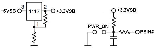

Рассмотрел подробнее, да резистор соединен с 61 (PSIN) MIO (NCT6776D). Только я был немного невнимателен. Получается 61 pin через резистор 01A (100 ом) соединен с PWR_ON. Сопротивление между pwr_on и 61_MIO(PSIN) как раз 100 Ом.
http://savepic.org/3839736.jpg
А вот из даташита на MIO - NCT6776D :
http://savepic.org/3804920.jpg
попробую как-нибудь от pwr_on порисовать...
Modern54
13 лет 5 месяцев назад
вот что получилось /images/smiles/icon_redface.gif
http://savepic.org/3878337.jpg
что-то дальше не могу отследить... немного отчаялся уже :-(
[OFF]IMHO так будет правильнее :):
Пара резисторов возле 1117 в ваших изысканиях отсутствует - не обращайте на них внимание (они задают значение выходного напряжения стабилизатора).
Дальше отслеживате изменения на PSIN#, PSOUT#, SLP_S3#, PSON# при завыкании контактов PWR_ON.[/OFF]
