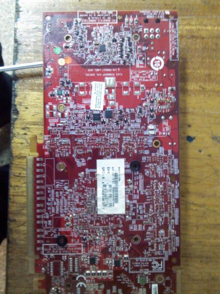

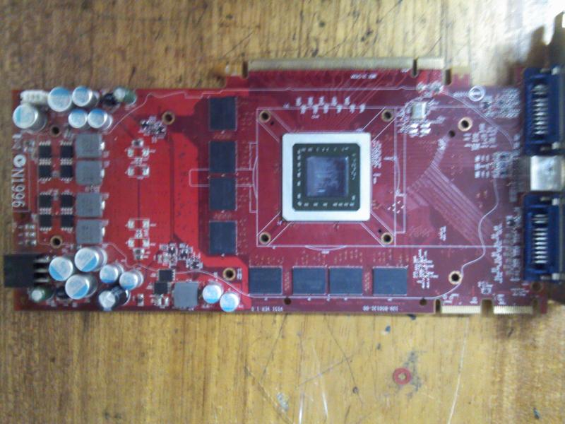

U703 шим питания памяти 8лап стоит рядом с двумя светодиодами, какой-то горе мастер сдул!
Заранее спасибо

Будет быстрее найти по точной модели карты и производителю в обзорах в интернете качественные фото своей карточки и на ней увидеть маркировку шима. Ну или фото выложите как карточка выглядит, а то модификаций может быть несколько и с разной элементной базой.

uP6101BSA
snAke666
12 лет 9 месяцев назад
Если карточку включали без шима, а ключики верхнего плеча преобразователя питания были на месте и были исправными, то могло случиться так, что на память подалось +12В и ей могло стать очень плохо. Сопротивление по памяти какое?

Спасибо не подумал походу память мёртвая 1,2Ом
Вопрос решён(((
Снял ГПУ кз пропало видимо контролер памяти у него погиб(((

Чтобы однозначно утверждать нужно снять дроссель в преобразователе питания памяти и замерить с какой стороны КЗ. А то может в питальнике проблемы все же.
Буду искать ГП
