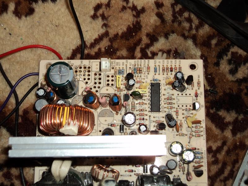

Я начал делать все как Вы писали выше с самого начала...Выпаял супервизор, диод (бп запустился сам и на выходе было около 12-13В, точно не помню), дальше выпаял три диода по -12 линии и два по -5 линии, напряжения не изменилось, дальше смотрел 1-ю ногу ТЛ494, там к первой ноге припаяно 5 резисторов и еще один через кондер. Отпаял резистор который шел к +5. Потом смотрел какой резистор идет к +12, что бы вместо него поставить подстроечник на 10кОм, а обнаружил, что там два резистора, один из них как идет через кондер( я выпаял кондер) и вместо второго резика поставил подстроечник...напряжение начало регулироваться в пределах 2.5В - 12.7В в чем причина? Почему нету 18В или хотя бы 16В. А, и чуть не забыл, а когда напряжение выставлено на 12.7В, то при нагрузке 4А, оно проседает до 11.3В и при этом начинает сильно греться радиатор с ключами.
P.S. Выкинул полностью +3.3 линию и +5(это диодные сборки и кондеры)
и еще фото после переделки. И отметьте на нем или напишите, что еще нужно убрать или допаять...спасибо!

  • По схеме итальянца 18-19 вольт получить можно на
  • Посмотрел польскую схему. В трёх вариантах. С обратной
  • В общих чертах правильно. По стабилизации тока есть много

  • Если вообще оборвать обратную связь, то до 24в

  • ВААААААААААААААААААААААААААААААААУ!!!!!!!!!!!!!!!! РАБОТАЕТ!!!!!!!!!!!!!!!!!!!!!!!!!!!!!!!!!!!!!!!!!!!!!!! КАК ЭТО ВОЗМОЖНО?! Upd: А это безопасно?
  • Обалдеть!!!! Нашёл всё,выпаял. Резистор между 1 ногой и
  • Так... Выпаял 8-ми ножку и диод от неё.

  • Это хорошо. Останется защита от перегрузки. Жду фотку вторички. И
