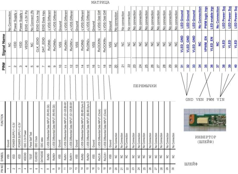

У меня тоже все получилось. Изучив даташиты матриц,
У меня тоже все получилось. Изучив даташиты матриц, обрисовалась схема переходника.
На разъеме LED матрицы нумерацию пинов нужно начинать с №0 (тоесть самый первый пин не задействован, у себя проверьте тестером).
Со старой матрицы и с инвертора я снял разъемы, приклеил их к новой матрице двухсторонним скотчем в тех местах, где будет удобно подключить родной шлейф. Приклеенные разъемы соединил с родным разъемом матрицы тонкими проводками (пришлось повозиться, шаг очень маленький). Включил, проверил, все сразу заработало. Места майки замазал герметиком, все собрал. Пользуюсь.
