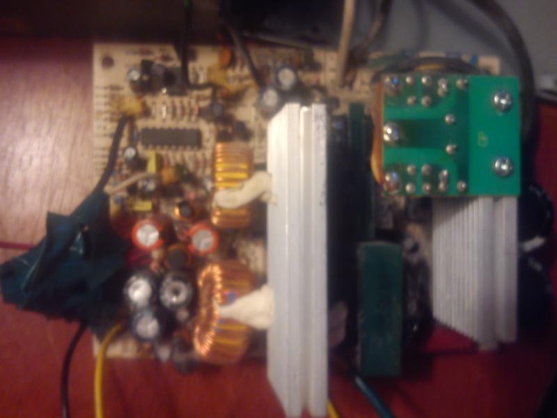

Простите,качество убогое вообще( Цифровика нету сейчас у меня(

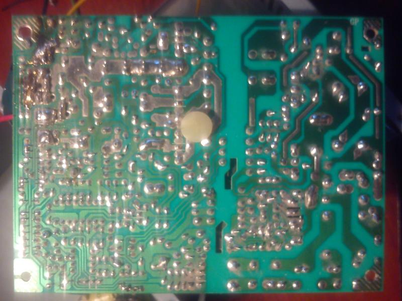

[Решено] Переделка ISO-450PP 4S. Из 12В >>> 18В
  • Тоесть будет не постоянным напряжение? И чем можно
  • Да, можно. Только надо иметь в виду, что
  • Вообщем я так перечитал тут все, и хочу
  • А зачем там остался супервизор и что за

  • Здраствуйте. Имеется такой же блок. Супервизор убрал, диод

  • Не знал=) 19В отлично. Сам блок на 450ват.
  • Если вообще оборвать обратную связь, то до 24в
  • Упс... Поздно.. Он работает уже часа 2 с
  • Пока к ноутбуку не подключайте! У Вас сейчас
  • ВААААААААААААААААААААААААААААААААУ!!!!!!!!!!!!!!!! РАБОТАЕТ!!!!!!!!!!!!!!!!!!!!!!!!!!!!!!!!!!!!!!!!!!!!!!! КАК ЭТО ВОЗМОЖНО?! Upd: А это безопасно?
  • Обалдеть!!!! Нашёл всё,выпаял. Резистор между 1 ногой и
  • Так... Выпаял 8-ми ножку и диод от неё.
  • ого! Фига Вы мастер!! Классно,завтра утром займусь,сейчас 22:29,уже
  • Это где выход. На фотках слева. Вместо
  • Ноги 3.4.5 спаяны(коротнуты)

  • Это хорошо. Останется защита от перегрузки. Жду фотку вторички. И
