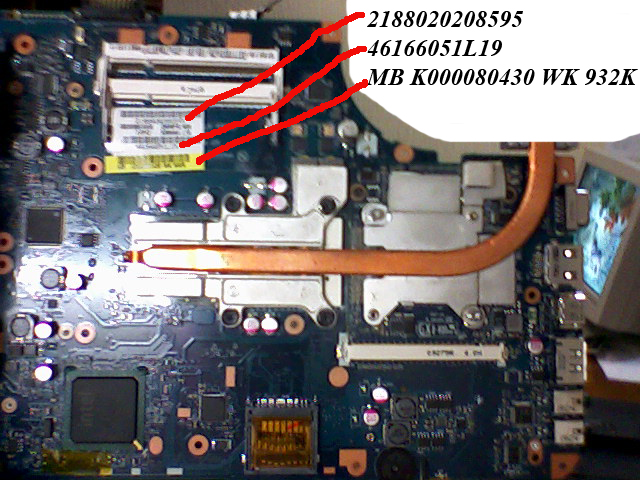

Здравствуйте. Подскажите пожалуйста, ноутбук TOSHIBA Satellite L500-14X. PART NO. PSLJ3E-01W01VRU. Номер на материнке: KSWAA LA-4981P. Rev.1.0
Клиент принёс, говорит, что залили водой, потом пытались просушить феном, потом снова включали его. В начале он работал немного, потом перестал включаться вовсе. Вскрытие показало, что материнская плата была окислена в отмеченных красным местах. Сгорел дроссель рядом с ключом в нижнем овале. Дросель заменил, ключ заменил на такой же. Плату от окислов вычистил, детали не сорвал. На проверку живые вроде как. При включении ток через них проходит. На конденсаторах около процессора напряжение 1,05В. На память подаётся 3.31В. Ведёт себя так. Нажимаешь кнопку включения, он включается, вентилятор работает секунды 2-3 при неполных оборотах и останавливается. Лампа включения горит. Монитор никаких эмоций не даёт вообще. Но если кнопку вкл. зажать на 10 сек. то отключается как при принудительном отключении. То есть материнка реагирует нормально на вкл. и откл. Что дальше делать? При включении ноута в сеть лампа сети горит.

Для DDR2 3.3 V многовато будет, думаю стоит начинать с этого.

Судя по описанному, просто пробит верхний мосфет в схеме питания памяти... удивительно только, почему не отключается. Да и при таком питании модули памяти должны просто раскаляться. Если это питание померяли в том месте, где должно быть питание памяти.

Напряжение на памяти по разному показывает, на некоторых ногах, которые ближе к прорези 1,8В, а дальше 3,1В. На мосфете, который обведён в красный кружок, измеряю относительно общего минуса, напряжение падает до нуля на всех ногах. Не могу на него найти даташит, название 920А4.

На разъеме DDR2 контакт 199 +3.3 V , а +1,8V на контатах 103,104,111,112,117,118,81,82,95,96

Вот данные:
на 199 ноге есть 3,3V
на 103 ноге есть 1,8V
Дальше куда рыть? Память работает. По поводу верхнего мосфета, думаете его заменить? Кстати, вот ещё обратная сторона матери.
