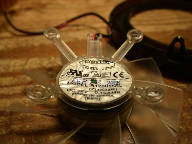

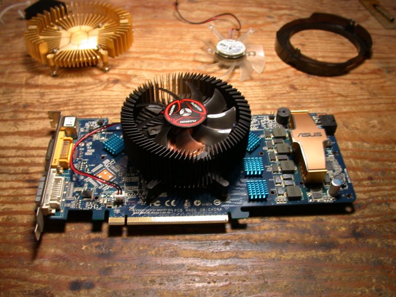

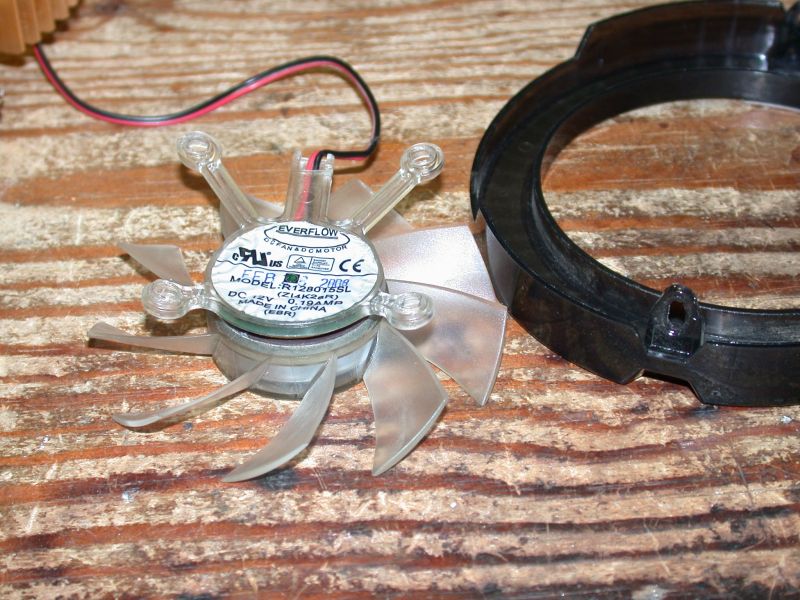

Асус опять зажигает, на этот раз EN8800GT/HTDP/1G/A. По отзывам знакомого техника это уже не первый раз.
Если не понятно - сдох вентилятор (именно он), далее нагрев и пластик немножечко поплавился, как на декоративной накладке, так и на вентиляторе. Текстолит немного повело, но карточка абсолютно рабочая.
Так как сделать надо было быстро, прицепил такой вот кулер (Floston FVC-350HC), для 8800GT выше крыши:
