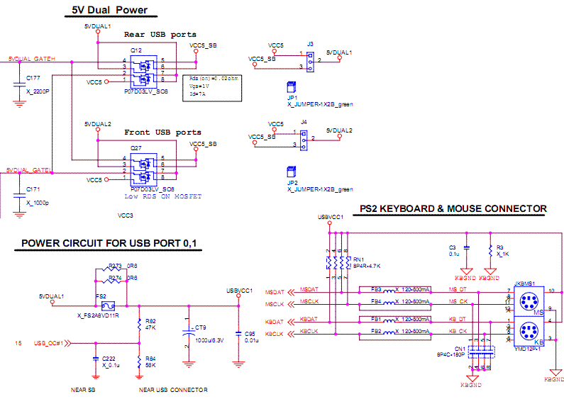

коротыш отсутствует\разъемы в порядке. Резисторная сборка звонится, конденсаторную проверить не получилось, не выпаивал. По логике, если коротыша на землю и между контактам писиполополам нет, значит конденсаторная сборка, теоретически, в порядке? Дросселей не нашол. дорожка с Vss ведет на apm7313 возле юсб разъема. тут и возникла непонятка. дорожка то ведет на эту апм через непонятную smd-фигню без маркировки с меткой то ли fs1, то ли r53 (не удалось определить принадлежности метки) на борде. омметр показывает постепенное повышение омности с 9 до 15 кОм в течение минуты. это может быть предохранитель? ссыкотно вмето него перемычку впаивать, вдруг резюк, а apm живой. кстати, площадь посадочных площадок у этого незнакомца непропорционально большая по сравнению с обычными под smd-резюками.

FS - предохранители маркируются. Коротни его через миллиамперметр (без нагрузки в пс\2 и усби) и все будет ясно. Заодно выкинь АПМ и поставь нормальный полевик.
/images/koloboks/scratch_one-s_head.gif нормальный полевик еще найти надо, труднее его заменить будет. он в узком пространстве между разъемами и радиаторами выпрямителей затесался, у меня нету длинного жала на паяло. это намек на то что apm дохлый? потому что у меня в мультиметре все предохранители по амперметру пожглись давно, мерять нечем.
короче, господа, что в таких случаях можно сделать? тупо закоротить или посадить новый предохранитель? я в тупике изза потенциальной замены полевика

Попробуй прозвонить. Это схема из MS-7104 PM8M-V. Думаю, что схемы должны быть похожи, за исключением позиционных обозначений. Сигналы 5VDUAL_GATEH и 5VDUAL_GATEL приходят с 30-й и 29-й выводов MS-7 (MSI CORE CELL) соответственно.

FS1 - самовосстанавливающийся предохранитель, R53 - перемычка, которая может устанавливаться вместо FS1.
Так что в случае отсутствия КЗ со стороны портов можно ставить предохранитель или перемычку (по бедности :)).
Asmadeus, хммм. пасиба приогромное за схемку. несмотря на то, что позиционные обозначения не совпадают только по номерам, формирователь USBVCC1 100% аналогичный. я вообще неосилил откуда берется или как формируется 5VDUAL1, ну да лепрекон с ним, меня зохавала маньячная идейка оторвать дорожку 5VDUAL1 и подрубить в обрыв красный проводник БП через какой нибудь предохранитель/images/koloboks/d.gif
разумеется, в случае фиаско замены предохранителя.
maco, о мастер релаксации пришол /images/koloboks/hmr.gif
если судить по схемке, которую кинул предыдущий товарищь, то апм кормит только юсб-порты на задней панели и оба писипополам. на них кз нет. еще апм, теоретически, может кормить чтото дополнительное, не указанное в схеме? чтоб я проверил на потенциальный коротыш. тогда запаяю новый предохранитель. осталось понять, какого номинала новый предохранитель взять/images/koloboks/scratch_one-s_head.gif. сколько там писипополамы жрут? 4 юсб-порта вроде 500мА на порт. кхм, в схеме камрада Асмодеуса стоит заметка насчет тока drain, равного 7A, не многовато ли?
На данной плате APM7313 обеспечивает питание для всех портов USB и PS/2. Но предохранители для портов задней панели и передней панели раздельные. Так что еще что-то проверять нет смысла.
Можно поглядеть на тот предохранитель, который стоит по питанию портов передней панели. Штатно стоит miniSMDC150.

maco, это типичный номинал в 1.5 А с запасом для двух юсб портов на панель? если так, вопрос о номинале на задник открыт еще.
а как ты узнал номинал предохранителя передних портов, если на разметке матушки не указано? пытался нагуглить схематик диаграм на мать, облом.
16 лет 6 месяцев назад
Угу. Или в варианте "два USB и PS/2". Я глянул на фото платы и показалось, что у нее сзади только пара портов USB. Почитал описание - полный комплект. Тогда там должно жить что-то типа miniSMDM260.
