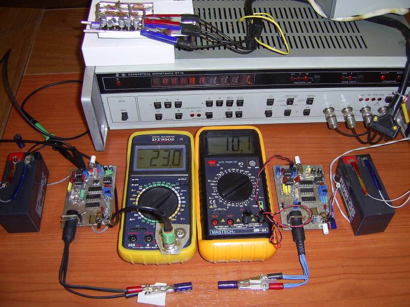

Доброго дня уважаемому сообществу! Выше по топику я уже
Выше по топику я уже рекомендовал прибор Бирюкова.
После доработки из него можно выжать следующее -
ТТД кратко:
Параметр	Единица	Диапазон 1	Диапазон 2	Предел измерения мультиметра
Коэфф. преобр.	В/Ом	1	         0,1	          ––
Измеряемое ESR	мОм	0,1…199,9	1…1999	       200 мВ
–“–	        Ом	0,001…1,999	0,01…19,99	 2 В
Максимальное ESR Ом	 3,5	          35	         20 В
Разреш. способность мОм	 0,1	         1	       200 мВ
–“–	            мОм	  1	        10	        2 В
Существует ненулевая вероятность выхода из печати статьи с описанием двух вариантов доработки прибора под названием
"МОДЕРНИЗИРОВАННЫЙ ЦИФРОВОЙ ИЗМЕРИТЕЛЬ ESR С ПОВЫШЕННОЙ РАЗРЕШАЮЩЕЙ СПОСОБНОСТЬЮ 0,0001 ОМ."
Приборы НЕ содержит микроконтроллера.
Приведены чертежи плат и подробнейшая методика наладки.
Начало публикации в июньском номере журнала "Радиохобби" за 2009 г.
radiohobby.ldc.net/
Всем удачи!
