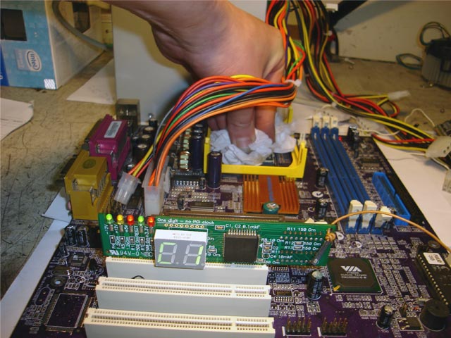

Плата стоит в 00, reset проходит.
Диагностика "отвала".

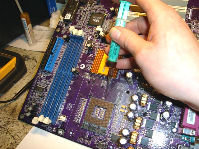

Заливаем канифоль.
Заливаем канифоль.

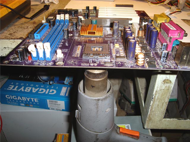

Греем на 350 градусах.

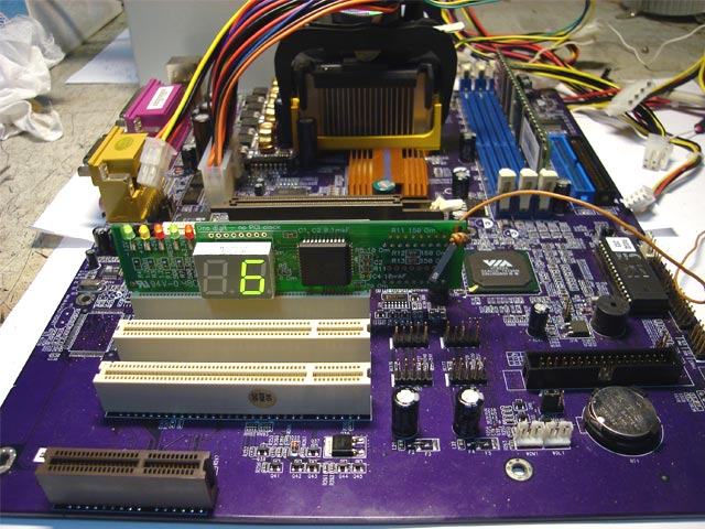

Полное восстановление..
Со слов клиента плата умерла после замены сломаной кроватки и чистки от пыли. Зная, как клиенты чистят свое железо от пыли, плата была внимательно обследована на предмет мех.повреждений. Не найдя повреждений продолжили диагностику. Учитывая, что клиент менял сломанную кроватку, проверили сокет на "отвал" придавив процессов через тряпку и подложив ластик под сокет. Плата стартанула. Для устранения "отвала" нуужно прогреть сокет. Для этого снимаем с сокета пластиковую крышку и шприцем заливаем спиртоканифольный расствор под него. Будет видно визуально как промачиваються контакты. Плату кладём на стол и греем феном снизу, пока не поплывут близлежащие SMD-элементы.
