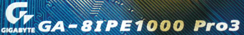

И снова здравствуйте :) Сегодня мы рассмотрим один из типовых дефектов системных плат Gigabyte серии 8ххх, внешнее проявление которого зачастую воспринимается недостаточно опытными ремонтниками как дефект Южного моста ICH5. Возьмём к примеру модель GA-8IPE1000 Pro3. Изображение:8IPE1000Pro3_No_Reset_Brand.JPG
Плата попала в мою лабораторию с жирным крестом на Южном мосте и надписью "ТРУП". Посмотрим, чем же болен пациент на самом деле :)
