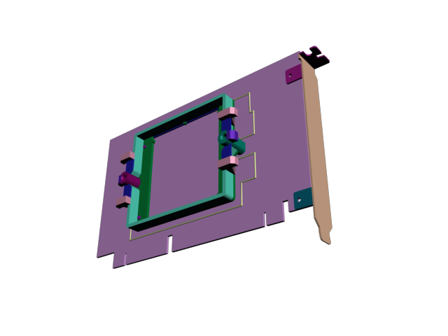

Пытаясь облегчить грядущую смену сокетов, была выпущена материнская плата 939SLI-eSATA2 (да и целое семейство K8Upgrade). Тогда уже было ясно, что несколько ближайших поколений процессоров обного из производителей будут использовать межсоединение НТ, и инженеры решили использовать пространство АТХ-arеаА для дочерней системной платы Slot7. Надо отдать им должное, они сумели развести совсем не предназначенное для этого межсоединение на разъем, и при этом обошлись вполне обычным и компактным. Позднее вышла дочерняя системная плата, и несла она на себе уже не Socket939, а SocketAM2 - естественно, с соответствующими разъемами для памяти.
Разъем из себя представлял чуть сдвинутый в сторону AGP - весьма компактый, особенно если посмотреть на спроектированный позже HTX, несущий, правда, всего половину ширины НТX. Переключение линий HT было реализовано банально - кучей джамперов-2,54.
На текущий момент данная идея не имеет развития, да и этот производитель материнских плат (намек на его название - в заголовке) стал намного более "рядовым", чем в те годы, однако потеоретизируем, как бы выглядело ее развитие на текущий момент.
00. НТ и НТХ так и не получили широкого распространения среди обычных х86-машин.
01. Процессоры красно-зеленого лагеря отказываются от НТ, перспективным считается сочетание РЕ и UMI (которая, в свою очередь, вариация РЕ4).
02. Несмотря на идентичность UMI, грозит очередная смена сокетов FM1-FM2(-FMx?)
03. Несмотря на смену HT на PE+UMI механически FM1-2 идентичен AM2.
Значит, строим в Slot7 носитель PE20+. Желательно не наступить на те же грабли, что и НТХ (точка крепления H в ATX), опять обойтись имеющимися разъемами, в идеале - уместится в высотное ограничение АТХ-arеаА (2,8-3,0-3,5 inch). Ширина пространства Slot7 от С до Н составляет 154,94, на окрестности монтажных отверстий уйдет еще 10,18. Останется 144,78, что просто идеально подходит под пару РЕ16+РЕ8. Конечно, вряд ли потребуются все 24 (из них 4 на UMI) линии, но ведь влезают! Ради удобства разводки имеет смысл PE8 развернуть, как это было сделано в НТХ:

При таком развороте возникает дополнительное удобство: линии 12V (да и 3,3V) разъемов РЕ оказываются сосредоточены по периметру дочерней карты. При этом дочерняя карта может нести на обратной стороне элементы высотой до 14,48, это пространство логично использовать под радиаторы VRM. Память вполне логично располагается выше процессора, с его же стороны. Спецификация PE предполагает до 5,5A на разъем по линиям 12V, что дает 132W (не считая 20W по линиям 3,3V) - значит, можно обойтись и без разъема типа 39-01-2040 на дочерней плате. Не-"южные" элементы ввода-вывода, такие, как выходы на дисплеи, выйдут прямо на ISA Bracket.
Распаивать 24 пары джамперов или платку типа SLI-селектора ради переключения с материнской карты на дочернюю или обойтись избранными разъемами, а то и вовсе микросхемными РЕ-переключателями - дело вкуса.
P.S. Картинка - пока набросок..
