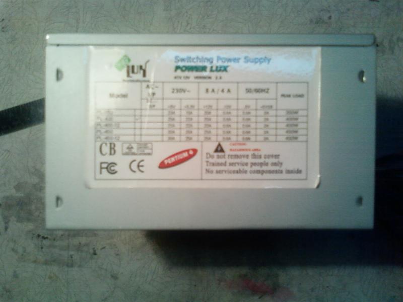

А к какому разряду можно отнести PowerLUX.
Попал в ремонт системник. После непродолжительной диагностики - Видео (XFX GF7900GS) MoBo (ASUS P5B) HDD (Hitachi 160Gb) ушли в мир иной, и все по вине БП.
Снимаю это чудо с системника, выкладываю на стол (на яму:-)), подключаю к тестовой матери - нету старта.:shock:. Подключаю JNC к этой-же матери - все работает.:shock::shock:
Highlander
16 лет 8 месяцев назад
Отсюда очень плохо видно, как сделан ваш ПоверЛюкс :)
ValikB
Завтра сфотографирую - выложу.

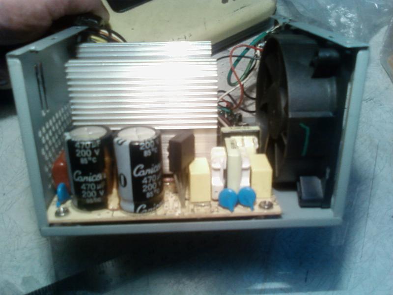

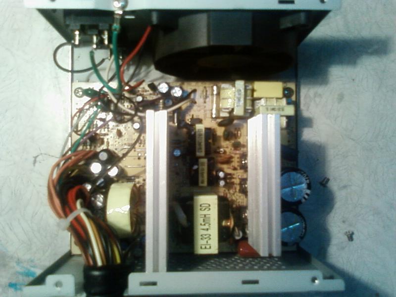

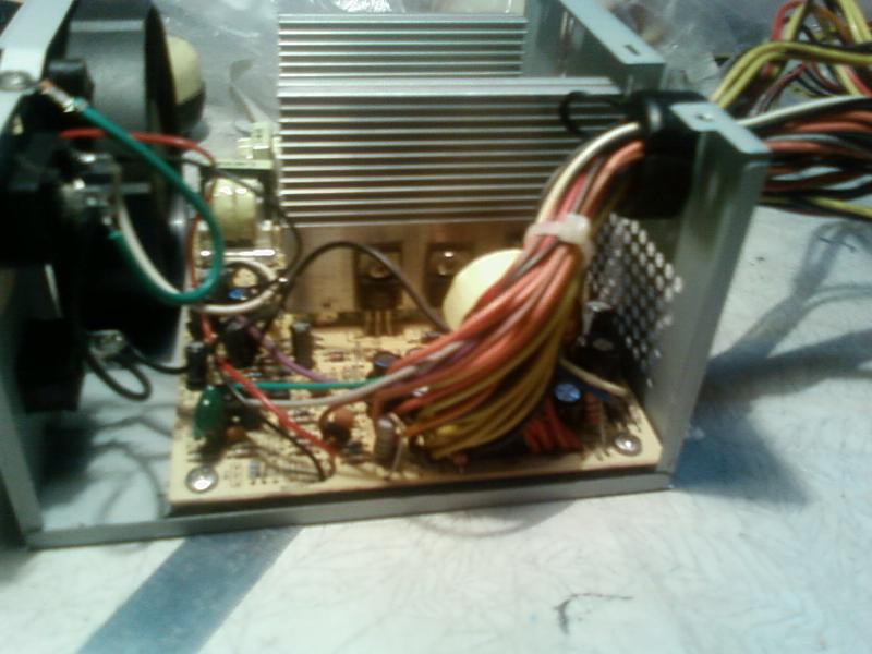

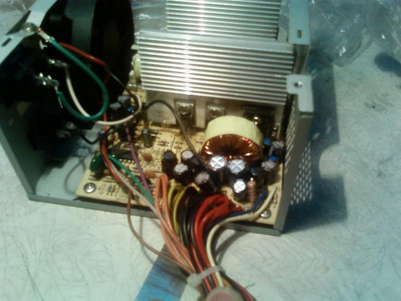

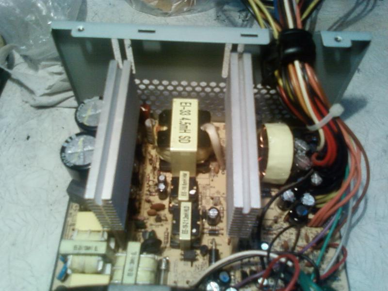

Завтра не получилось, только сейчас. Качество не очень, на телефон фотографировал.
Кстати с рождеством всех.
Народ, если рассматривать хреновые БП как продукт, конечно, использование их в чистом виде чревато боком. Однако надо чётко разграничивать действительно дерьмовые блоки и "одерьмлённые" клоны более дорогих. Если первые чаще всего ничего, кроме разборки, не заслуживают, то вторые просто надо рассматривать как конструктор "Сделай сам". Чем это выгодно? Да тем, что "подопытные кролики" для доработок стоят копейки, а иногда достаются абсолютно на шару. Однако, качественно доработав такое вот шанхайское изделие, часто удаётся получить достаточно неплохой БП.

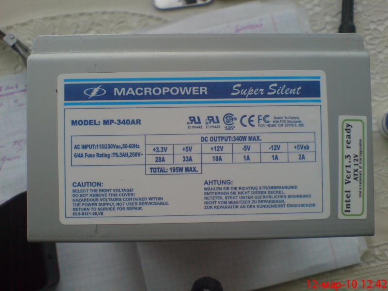

MACROPOWER Super Silent MP-340AR умер , убил материнку Asus P4p800SE, стал включатся сам при подаче 220, пользователь
подключил вторую мать - результат смерть GA-8IPE1000. у обоих ЮМ с дыркой.
