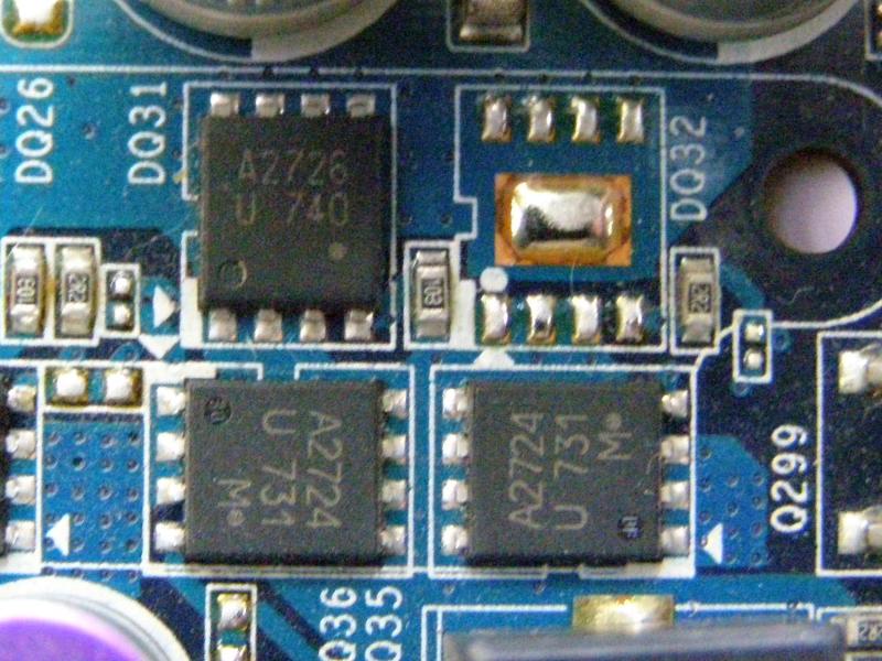

Прозвонил мофсеты возле проца, у A2726 (они все параллельно включены) нулевое сопротивление - их все пробило или так и должно быть?
GA-MA790X-DS4, помогите опознать mos-fet в цепи питания CPU. (РЕШЕНО)
GA-MA790X-DS4 помогите опознать mos-fet, параметры, маркировка A2726, A2724. Сгорели A2726 в верхнем плече.
