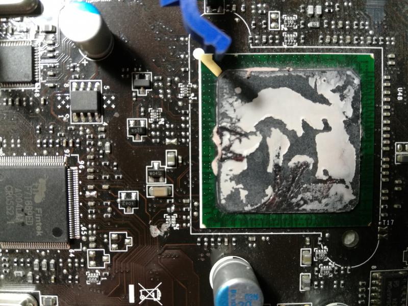

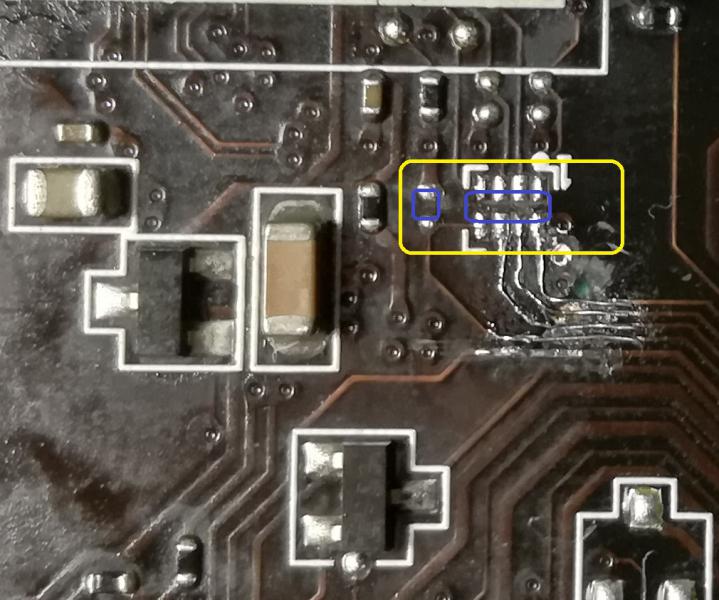

Здравствуйте всем.Попала на ремонт мать с проблемой не стартует.В процессе осмотра было обнаружено снесенных два элемента и повреждены четыре дорожки:сборка и резистор не известного номинала.Контакты 1-4 от сборки дорожки идут под южный мост а контакты 5-8 идут к кодеку ALC892.Сборки 5 контакт идёт к 6 pin (BITCLK), с 6 контакта сборки идёт к pin 5(SDATAOUT),от 7 контакта сборки идёт к pin 11(Reset#),с 8 контакта сборки идёт pin 10 (SYNC)Какие номиналы этих двух деталей,подскажите пожалуйста?
iznachalnoe_sostoyanie.jpg96.99 КБ
sbytye_elementy.jpg68.11 КБ
Сборка - 33 Ом. Отдельный конденсатор штатно не устанавливается.
Спасибо maco

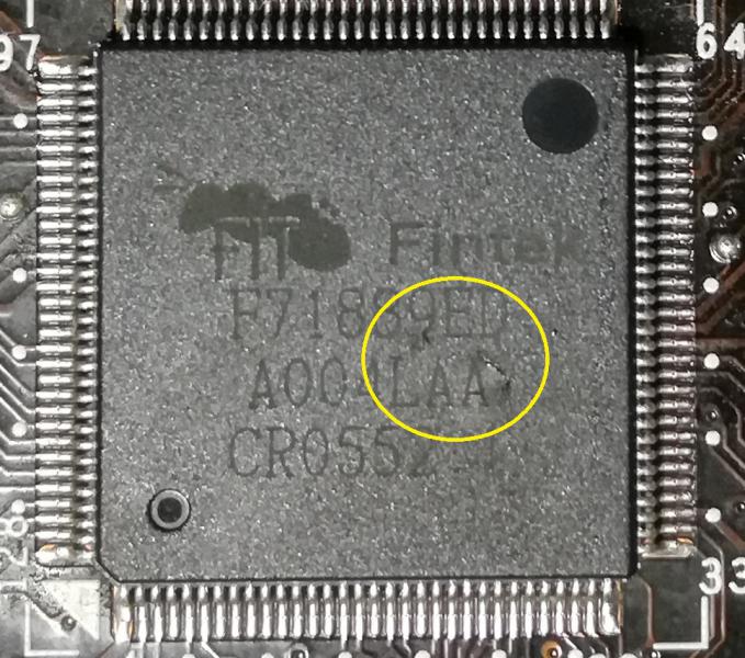

Мать останавливается на коде C7 сигналит 1-6 коротких-это вроде бы отсутствует клавиатура.При измерении VCC +5v на PS2 и USB не поступает питания вообще.На каждом из портов стоит S12.На 2 ногу приходит питание +5v в дежурном режиме но на 7,8 контакте ничего нет не на одной из них.В дежурном режиме F71889ED не нагревается но при запуске платы греется существенно.При увеличении заметил трещину на корпусе,мульт на замену ,потом продолжу ремонт.
f71889ed.jpg 89.23 КБ

Извините maco Я не правильно выразился по поводу кода C7-это действительно детектирование наличия клавиатуры.Меня мучает вопрос:может ли из-за пробоя с мультиконтролера пропасть питание VCC +5v на всех USB и PS2 или вышли из строя все uP7533?
Есть связь между 78 pin(S3#) f71889ED и 5 pin(S3#) uP7533.Думаю что замена MIO F71889ED покажет конечный результат и питание на выходе 7,8 uP7533 появиться.
