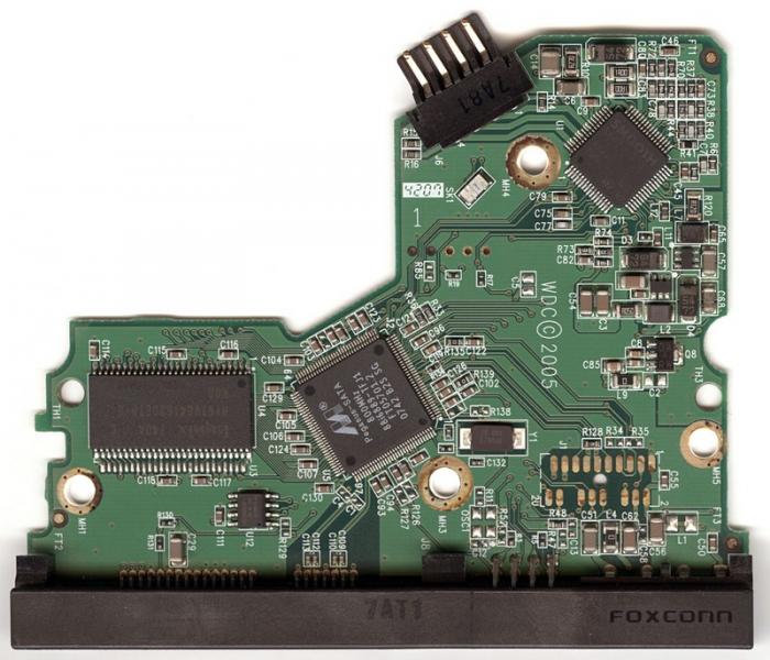

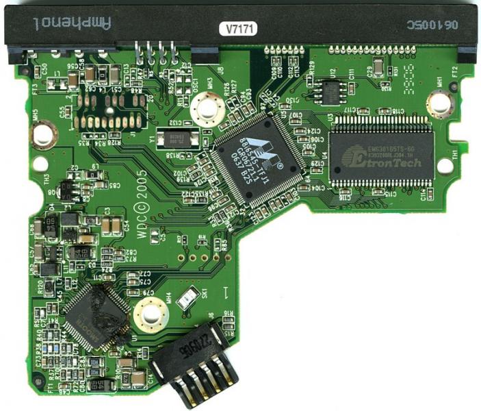

Уважаемые гуру помогите пожалуйста с ремонтом HDD WD2500JS-00NCB1
плата 6020-701335-005 REV A выгорела крутилка (SMOOTH), участки перегрева на процессоре и некоторых деталях.
Подыскал платного донора, но хочется определиться с возможностями восстановления заранее.
А именно проверить жив ли коммутатор перед пересадкой платы и 8-ногой NVRAM.
Вопросы:
Как правильно идентифицировать силовые контакты коммутатора?
Как правильно прозвонить (режимы, полярность, контрольные пределы)
(перерыл форум, но чёткого объяснения достаточного для моей квалификации не нашел)
Изображение платы с обоих сторон прикреплено к посту.
Картинки с повышенным разрешением для одной и другой стороны.
Заранее спасибо!

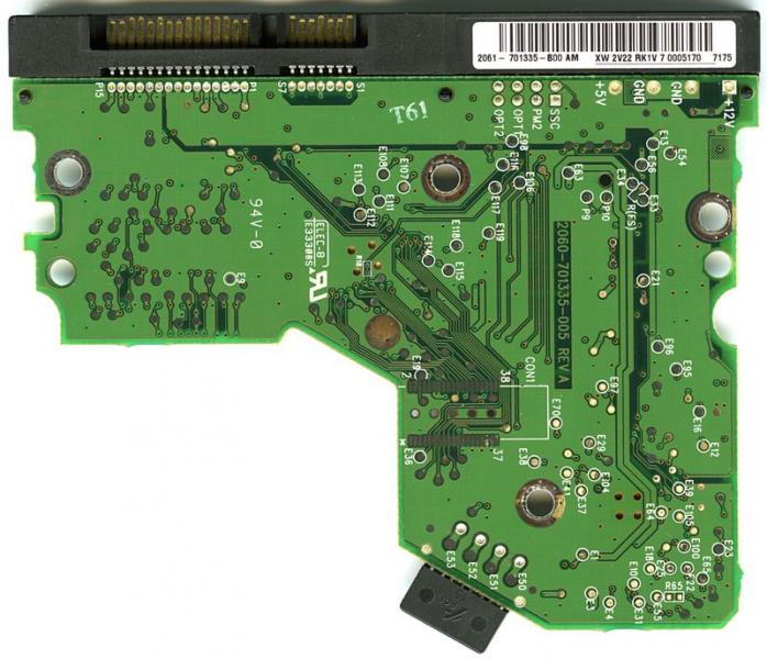

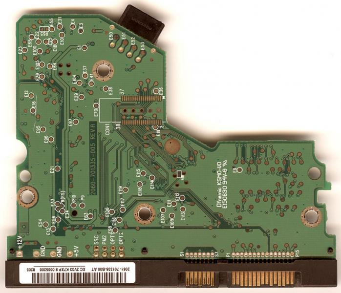

Не дождался комментариев.
Так как КЗ на предполагаемых контактах не было взял донора WD2500JS-22NCB1 с бедами.
Ревизия платы полностью совпала 6020-701335-005 REV A.
Перепаял 8-ногую микросхему.
Погорелец ожил и нормально позволил скопировать содержимое (цель восстановления).
Спасибо за комментарии в постах по теме - на их основе всё и сделано.

Контакты идентифицируются по толстым дорожкам и наличию фильтрующих конденсаторов на массу. Причем способ - универсальный, для всех винтов...
что именно перепаивали? атмел 25??
А разве есть другая флэшка на плате?
Из предоставленных фото видно, что вариантов нет. Перепаивал микросхему маркированную U12. Микросхема памяти единственная (иногда встречаются винты с двумя похожими микросхемами, памяти или нет не знаю).
Ниже привожу сканы платы донора (негорелого).
В повышенном разрешении одна и вторая сторона.

P.S. Дорожки под микросхемой очень нежные. Для паяльных станций это не проблема а вот для таких умек как я с паяльником может оказаться и проблемой. Пока снимал U12 с погорельца две дорожки отслоил. На доноре был аккуратней:)
Я не волшебник - я только учусь..
Снимать проще феном. Прогрел и снял пинцетом и всех делов. Главное - греть аккуратно и не перегреть, т. к. припой бессвинцовый, с повышенной температурой плавления.
