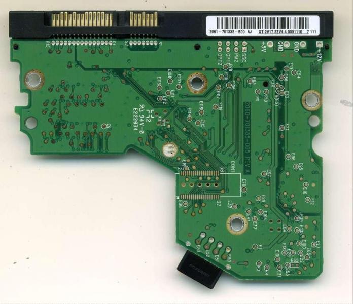

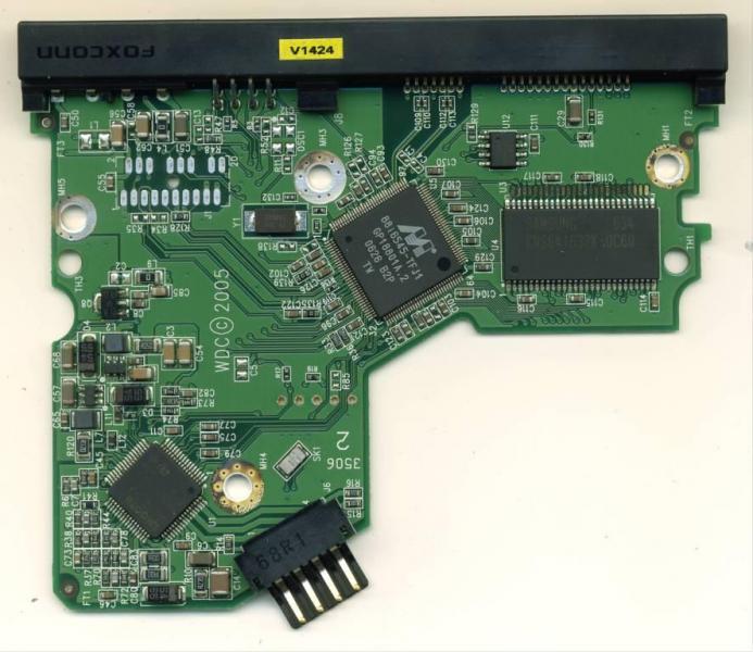

Добрый день.
Винт раскручивается стучит 6 раз головами и останавливается, это повторяется 3 раза. Не определяется.
Плата без видимых дефектов.
2061-701335-B00 AJ
2060-701335-005 Rev A
После замеров сопротивлений, напряжений, снятий и установки платы на место стал стучать по другому, стучит 6 раз головами и останавливается, стучит 2 раза и останавливается, стучит ещё 2 раза и останавливается.
Подскажите есть ли смысл искать другую плату? Инфу некоторую хотелось бы восстановить. Порядка 200 Мб.

Стоит конечно подкинуть плату. С перепайкой ПЗУ. Но большие шансы что голова/головы подохли.
Спасибо. РАБОТАЕТ! Поменял плату с перепайкой ПЗУ.
