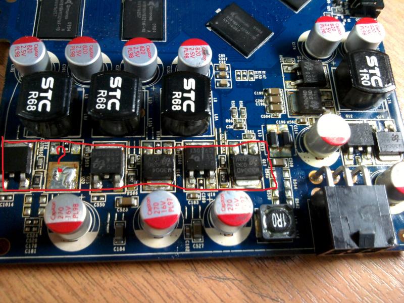

Короткое замыкание по питанию. ПРоверил ключи (красным обведено) нашел пробитый транзистор.
помогите найти аналог. M3004D. Кажется это полевой транзистор. Чем можно заменить. Ни чего не могу найти по нему... дата шит тоже нету. Была одна тема тут по этой же проблеме,но увы ни кто не помог. Автор темы единственное написал - "Нарыл инфу 30v 78a 0.0055 63w" . Так что прошу помощи!

https://rom.by/forum/Kakim_mozhno_zamenit_polovikom
там же ссылка в последнем посте о подборе аналога
это QM3004D в каталоге посмотрите точные характеристики и по ним подбирайте аналоги
да и даташит имеется в сети
