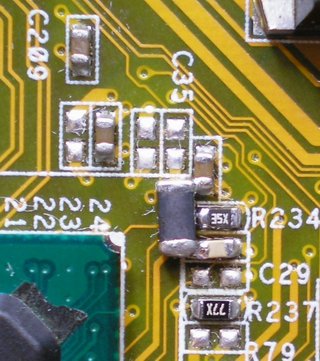

Рис.1.VCCSUS1_5A=VCCSUS1_5B
Рис.1.
Плата стартует, но стопорится на сразу выскакивающем POST-коде D0. VCCSUS1_5A занижено до 0,5В. КЗ по D- одного из USB портов. Итого, виновник неисправности - его величество ICH5.
Отжигаем порт. Мост перестаёт зверски греться, но на пост-карте пока по-прежнему D0. Проверяем омметром сопротивление VCCSUS1_5A на землю - порядка 80 кОм. Отжиг не требуется Стабилизатор отгорел сам. Перемычка на 1,5В, конечно, "спасает гиганта мысли", но... внешний вид готового изделия оставляет желать лучшего, ибо перемычка через полплаты это нечто.
Выход из положения следующий - поскольку мёртвый стабилизатор не мешает, то запитывать VCCSUS1_5A от более мощного источника не требуется. Посмотрим что у нас есть рядом (Рис.1.) - это VCCSUS1_5B. Кидаем перемычку любым проводящим элементом. В данном случае - это дроссель из обвязки клавиатурного интерфейса.
Результат - плата нормально запускается и работает. Напряжение VCCSUS1_5A=VCCSUS1_5B чуть-чуть поднялось до 1,6В. Думаю, это некритично.
Image:45px-Stop.png ATTENTION! Не повторяйте "прямолинейно" данную "модификацию" - убедитесь, что USB контроллер в ЮМ действительно неисправен! Причиной останова на коде D0 так-же может быть заниженое / нестабильное питание ЮМ.
