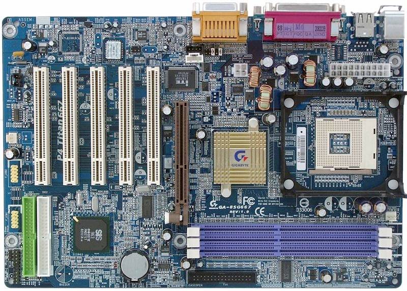

Досталась на ремонт материнка GA-8SG667 практически без основных электролитов.
Предыдущий хозяин сказал что понадобились кондеры вот и выпаял
Мать по всей видимости абсолютно рабочая хотелось бы её поднять но не получается
видимо те электролиты которые я поставил несколько отличаются от тех которые должны там стоять
Фото данной матери привожу здесь
8sg667-board.jpg143.02 КБ

Хотелось бы знать номиналы емкостей вокруг сокета и северного моста
Ну так померяйте напруги на контактах отсутствующих кондеров.Вокруг севера - по 1000 , по 12в - 3300*16в или 2200 , в районе шима 2200*6.3 , по памяти тоже 1000 ставят.
Кондеры поставил по вашей рекомендации но мать всё равно не заводится
Находясь в дежурке ничего не греется.Оставил на матери только проц и спикер
При включении вращаются только кулера и тишина.Сильно греется U29 RT1973 и Q55 APM 3055
Не очень сильно ещё греется U64 74LVC14AD и ЮМ.Всё остальное не греется.
Мать от кнопки включается и больше ни на что не реагирует.
Q55 заменил на P3055LD толку никакого

Sis'ка- может быть все, что угодно- от BIOSa, до отвала севера- ищите POST-карту.
