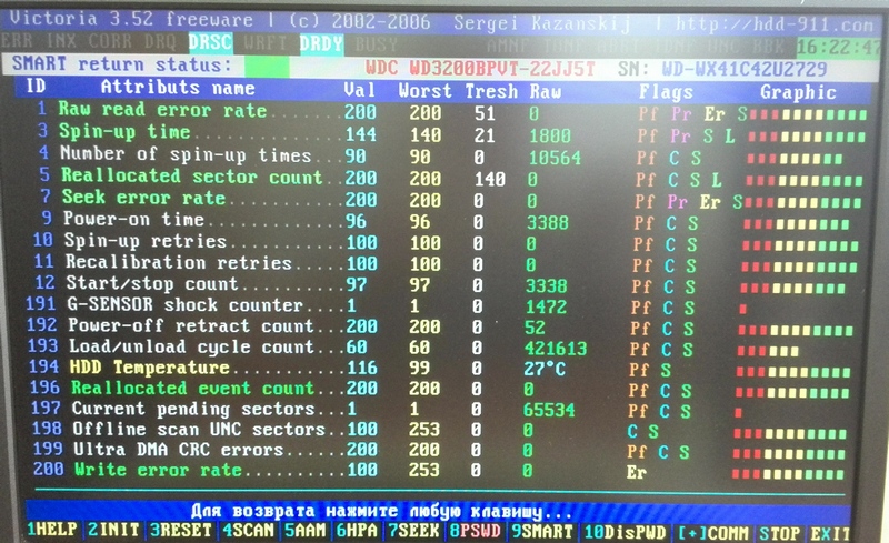

Винчестер WD3200BPVT-22JJ5T0 заглючил, слетела Windows 7.
FW: 01.01A01 65.6EK
Family: Jamaica 4KV (Royl)
Victoria 3.52 определяет множество некорректируемых ошибок.
WD Marvel (beta 7a) Demo некоторые модули сохраняет в файлы каждый раз с отличающимся содержимым или даже разным размером файлов. Что бы это значило?
Винчестер WD3200BPVT-22JJ5T0.
FW: 01.01A01 65.6EK

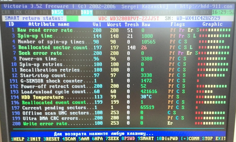

Victoria 3.52. Много некорректируемых ошибок. В SMART-е после тестирования появились заремапленные сектора. Что интересно, один раз тестирование пошло без выявления ошибок и с хорошей скоростью. По времени долго не тестировал (1-5 мин.).

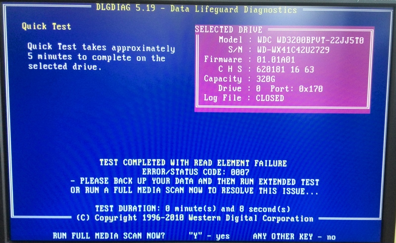

Утилита от WD DLGDIAG сообщила об ошибке и необходимости сохранить данные на другой носитель.

Victoria 3.52. Проверка буферной памяти и интерфейса: запустил в 10:30, в 11:50 дефекты не обнаружены.
2015-09-16-16-22_victoria_smart.jpg299.61 КБ
2015-09-16-16-29_victoria_smart.jpg292.74 КБ
2015-09-16-17-00_dlgdiag_quick_test.jpg258.86 КБ

Выяснил, что имеет место повреждение нижней стороны блина (физическая головка 0), в т.ч. повреждена служебная зона (SA), а также пользовательская поверхность в первых 15 Гбайтах. Возможно и верхняя сторона блина имеет повреждения. Пользовательская поверхность начиная с 15 Гбайт LBA и до конца проходит тесты без ошибок.
Существует ли возможность перенести SA на исправную площадь блинов?
