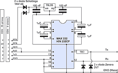

Напишите какие поломки были у Вас с винчестерами серии "LP".
Мой винчестер:
Seagate Barracuda LP
S/N: 9VX0T1GC
ST31000520AS
P/N: 9TN154-301
Firmware: CC32
Номер на плате: 100536501 REV A
Описание поломки:
Первым делом в начале были тормоза при записи/чтении.
После перезагрузке компа, биос не смог определить данный винчестер.
Винчестер при включении раскручивает диск, калибруется.
Материнская плата Asus P4P800 SE содержит 2-а SATA разъёма. Если оба SATA заняты винчестерами ST31000520AS и ST3400620AS (второй не обязательно должен быть таким, но с SATA разъёмом), то в биосе на материнке P4P800 SE их не видно. Когда отключаю ST31000520AS, то оба SATA видны.
При попытке попасть в технологический порт винчестера через девайс rs-232 тоже не привело к результатом.
Комментируйте, пишите ваши проблемы по винчестерам серии "LP".

serial_max232.gif9.61 КБ
