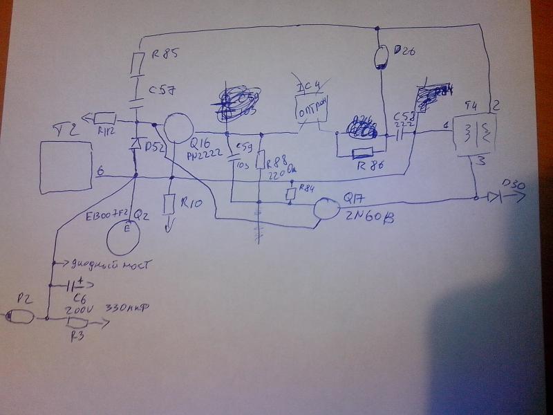

PowerMan ATX-2501 ( NO-200 ) - нет дежурки (решение - разбор)
Модель: PowerMan ATX-2501
Маркировка на плате NO-200 (других не нашел)
Ёмкость больших (высоковольтных) конденсаторов - 330mf 200v.
В высоковольтной части установлены 2 транзистора: E13007F2.
Дежурка: 2N60B
на радиаторах в низковольтной части блока установлены: транзистор 40N03P и диодные сборки YG904C2, C65-004
ШИМ: TL949 + LM339
При вскрытии обнаружено:
Вздутые C53, C54 номиналом 35V220мкФ - заменил на 35х470
Взорванный резистор R88 в районе силовой части предположительно на 220 Ом - заменен на аналогичный.
Потемнение текстолита под диодами D28,D27 с маркировкой fr103 - диоды выпаял прозвонил, они в порядке звонятся только в одном направлении запаял их-же обратно.
Включил БП... никаких симптомов работы он не подает... дежурки нет.
Предохранитель живой.
Если проблема типовая, куда копнуть?
В приложении на фотографиях:
1. Обзорное фото дежурки
2. Обзорное фото всего БП с высоты птичьего полета:)
- зелёными кружками помечены конденсаторы C53, C54
- красными стрелками отмечены: место где был взорванный резистор R88, и 2 диода D28,D27 возле конденсаторов С53, С54.
3. Фото диодной сборки YG904C2
codegen_no-250.rar6.74 МБ

DDMZ писал(-а):
Кусок схемы отрисуйте с участием этого резистора.

попробовал нарисовать схему вокруг R88:)
в приложении
R88 соеденен с транзисторами PN2222, 2N60B, оптрон.
что-то мне интуиция подсказывает что цена новых деталей выйдет дороже цены БП:)))
img_20150107_030428.jpg 46.23 КБ
Вы бы хоть выводы транзисторов внятно указывали - догадаться можно, но тратится время на привязку к какой-нибудь опорной точке.
Да и соотнести нарисованную схему со схемами в теме "Схемы БП" тоже не проблема.

Начал разбор этого БП...
и тестирование выпаянных деталей на таком приборе mysku.ru/blog/ebay/22671.html
Транзистор Q16 PN2222 мертв (2 вывода как резистор, а 3ий мертвый)
Транзистор Q17 2N60B мертв (тестируется как 2 резистора включенных последовательно)
Диодный мост в силовой части, рабочий, но ноги черные, видно что он прям горел, хотя текстолит под ним не потемнел... странно...
У трансформатора 2 и 3я нога имеют КЗ/0е сопротивление (на схеме ошибся, у него первой ноги нет, счет начинается со 2ой).
