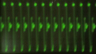

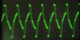

Снова наступил на грабли, когда БП на SG6105(Да и с TL494 такое было) подключен через лампу 60W и не хочет стартовать.
На конденсаторах никаких провалов. Внешней нагрузки нет. На базах ключей все идеально.
А средняя точка кючей - или перекос, как с полупробитым одним транзистором или раскоряка, как-будто у транзисторов не хватает скорости.
А на выходе диодов вообще непонятная ...тень
Не могу понять, из-за чего такое может происходить ?
Плохие конденсаторы на входе ? Но провалов нет.:(
Baza.jpg12.88 КБ
Diode.jpg19.87 КБ
Tranz.jpg16.96 КБ
Не разу не встречал подобного, но у меня лампа 100 ватт. Было когда при битой дежурке лампа не гасла. А блок вообще не стартует, или тутже выключается?

Это не транзисторам скорости не хватает, а micbal скоре всего прав, и это из-за высокого сопротивления источника питания:)

Большинство блоков стартует и все нормально работает. Эти картинки были на CG-13. Он работал - случайно ткнул осциллограф на полумост и увидел такую кашу.
А вот SG6105 уходил в защиту.
Но все-равно не пойму, ведь на входных конденсаторах при этом нет никаких провалов, почему же тогда все это вылазит ?

Проверить из-за лампы или нет легко измеряя напругу осцилом после выпрямителя на кондёрах, если не проседает - то всё ок.
А раз перекос - то глянуть резисторы параллельно конденсаторам, варисторы если есть, ну и заменить оба ключа на новые для уверенности.
Может не запуститься из за лампочки. То что на кондерах все в порядке, не критерий. Тут важно время заряда этих кондеров. Если слишком медленно будут заряжатся, то защита обычно отключенная на время пуска, успеет включится в рабочий режим и выключит блок. Так как в этот момент мапряжение еще маловато.

Меня последний блок достал - явный пробой одного из плеч при питании через лампу(но она не светится!). И нормальная работа под нагрузкой. При этом замена транзисторов 2SC4242 на новые 13007 картинку не изменила.
