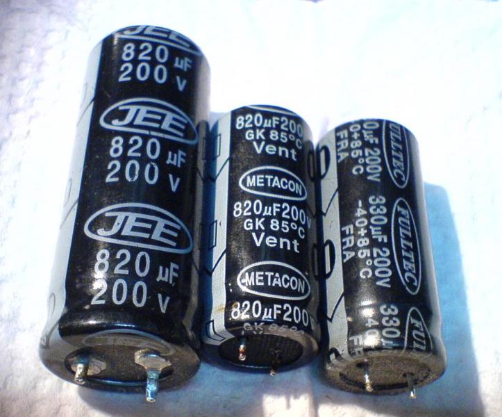

Блок Optimum ATX-350 JSP. Меняю дохлую дежурку, померил напряжение с в средней точки входных конденсаторов. На одном около 100, на другом почти 200 вольт. Подозрение на рваный резистор. Выпаиваю конденсаторы, и вижу такое чудо! на фото по средине. Размер при заявленной емкости насторожил. Замер на ескорте показывает на обоих конденсаторах около 330 мкф. Резисторы оказались не рваные, просто у одного конденсатора такой сквозной ток на высоком напряжении, а на приборе утечки нет. Вздутия верха тоже нет. Тут недавно был совет глядеть на емкости входных кондеров для определения качества блока, нас читают китайцы, учли пожелания!

Ага. JEE видел. У них еще гордая надпись LowESR сзади. Гадость мерзко-отвратительная.

У JEE емкость по прибору около 800. Хотя не долго служат. Я его для сравнения размера привел.

Я даже успел привыкнуть...560, 680, 820 - на деле 330...
БП из категории - "дешевле.нет"...;)
