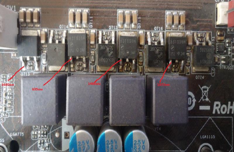

В общем посмотрел там до меня копались в цепи питания процессора. Измерения показали следующее:
LT712=1.20v
LT711=1.20v
LT713=1.20v
LT 717=1.14v
в конце проверки случайно задел транзистор Q711 (затвор и сток) ни чего вроде не случилось. конечно (на всякий случай хотя он как не странно не сгорел) транзистор поменял на такой же, после этого еще пару раз запускалась и перестала запускаться. сейчас при включении куллер чуть дёргаеться и все.
проверил транзисторы показывают так (все на месте не выпаивая)
Проверка затвора на землю:
Q713=1680 ом
Q711=635 ом
Q715=1488 ом
Q723=1672 ом
а кусочек схемы этой области у кого нибудь есть?
Может такое быть что процессор сдох? (на проверку такого сейчас нету).
или сгорел монитор RT8876A что еще хуже?
картинка прилагается
bezymyannyy.jpg 66.09 КБ
Farhod писал(-а):
У Richtek'а есть схема, достаточная для понимания интересующего вас куска схемы H61M-VS4.
Farhod писал(-а):
Нда, почитать документацию RT8876A и хотя бы назвать элемент правильно явно не судьба:).
Судя по результатам измерений, имеется проблема с драйвером верхнего плеча одной из фаз преобразователя Vcore. Об остальных проблемах можно разве что погадать.
P.S. --> Песочница
Даташит посмотрел но не понял, там выводы затворов всех транзисторов идут напрямую к RT8876A причина в нем?
Farhod писал(-а):
Нда, тяжелый случай. Если только смотреть на страницы документации в поисках картинок, то очень легко найти схему, на которой отлично видно, что RT8876A управляет двумя преобразователями, причем силовые транзисторы одного преобразователя управляются драйверами, встроенными в RT8876A, а силовые транзисторы второго преобразователя управляются внешним драйвером.
Если вам лень проверять мое мнение, высказанное выше, то не стоит задавать глупые вопросы - мне лень повторяться:).
