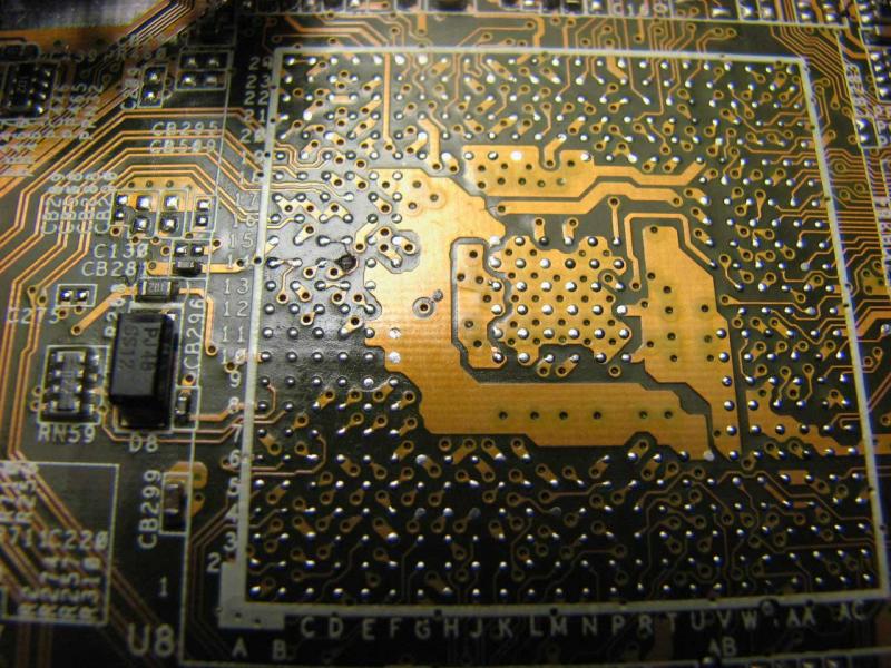

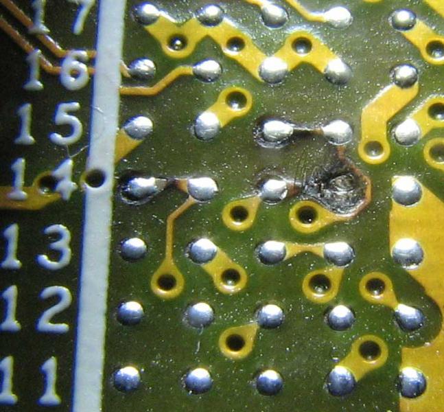

Есть плата Asus P5P800, досталась с дырявым югом.
После подъема чипа обнаружились прогары вокруг пятаков и дорожек OC# (Overcurrent) моста, а один пятак ушел в дым вообще.
На фото видно что к чему, вот собственно и вопрос - куда была подключена нога D14, и насколько они (сигналы OC#) важны для работоспособности функциональности моста?
IMG_0105.jpg107.16 КБ
IMG_0106.jpg71.3 КБ
Обычно выводы OCx# подключаются к резистивным делителям, которые связаны с питанием какой-то группы портов USB. Поскольку груп портов не так уж и много по сравнению с количеством OCx#, то эти сигналы довольно часто объединяются (на фото в общем-то видно).
Для работы самого моста они не важны, а вот для работы системы - нужны, т.к. в случае отсутствия сигнала на них появляется характерное предупреждение об отключении питания через 15 с, например.
