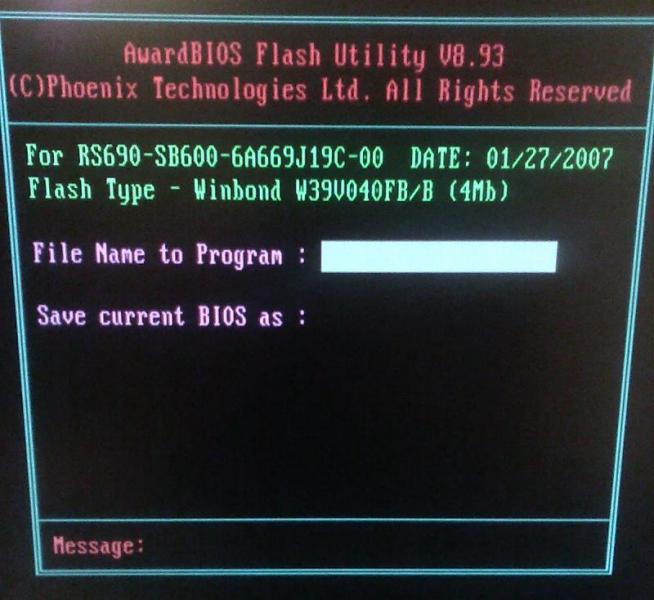

[AWDFLASH] Бекап/Обновление - ничего не происходит
Пытаюсь сохранить текущую версию биос и даже обновить.
Создал по мануалу батники:
AWDFLASH.EXE backup1.bin /pn/sy/e
AWDFLASH.EXE 692GDG09.BIN /wb/cd/cp/cc/py/sn/e/qi/ch
При запуске бекапа появляется окно как на скриншоте.
Загружался с DVD диска (dos), файлы для биоса были на флешке (загрузочный диск сам загрузил дрова под флешку).
В строке Message мигает жёлтая фраза Wait Please! Через пару секунд клавиатура блокируется, сд-ром перестаёт крутится, лампочки нигде не мигают. Ждал даже по 5 минут. Перезагружаюсь через Reset.
При обновлении примерно тоже самое.
Подскажите, что делаю не так, как быть?
Системная плата: Jetway M2A692-GDG/VP
Свойства BIOS:
      Дата системной BIOS                               01/27/07
      Дата BIOS видеоадаптера                           01/12/07
      Тип Award BIOS                                    Phoenix - AwardBIOS v6.00PG
      Сообщение Award BIOS                              V.M2A692 GDG/VP A02 01-27-2007
      DMI версия BIOS                                   6.00 PG

наверно не умеет сохранять не на диск А:. или конфликтует с юсб драйвером.
А мы пойдем другим путем:другой прошивальшик UNIFLASH? Старый дедовский способ: подключаем внешний (?) дисковод и с дискеты?Что за пристрастие к "технологиям" :)
