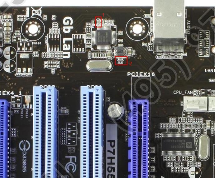

ASUS P7H55-M LX, вопрос к владельцам данной платы. Плата пришла после ремонта, в связи с чем вопрос: коряво запаян резистор 0 Ом - такой ли должен быть (отмечен на фото поз. 1)? Кроме того отсутствуют элементы (видны следы от чего-то сковырнутого) или один элемент? (поз. 2). По фото к сожалению не смог разглядеть, но похоже, что должен быть такой же элемент как в поз. 1.
asus_p7h55-m_lx.jpg179.73 КБ
А какие проблемы с платой? Сеть не работает?
Я пока не включал, а принято в ремонт со следующим сопроводом: "Включается. Изображения нет. Вентилятор на PCI-E видяхе не крутится. Следы залития возле слов памяти."
Правда "следов залития возле слотов памяти" я не обнаружил, а вот вокруг сетевого чипа действительно были "следы".
В общем разбираться не стал, просто сдул сетевой чип.
Кстати, если кому вдруг окажется полезным: замена мультика IT8718F-S LXS на IT8718F-S GXC на этой плате прошла.
