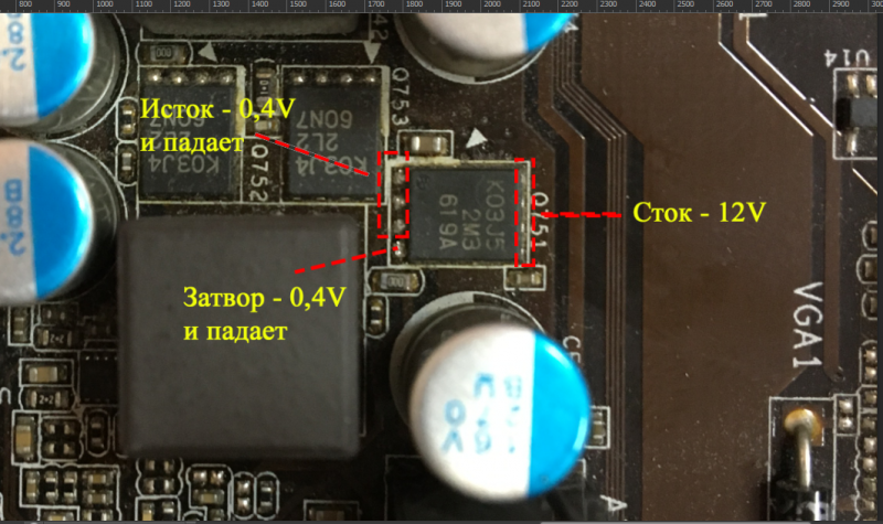

Мужики, помогите, если не трудно новичку в ремонте материнской платы от ASRock > FM2A75M-DG.
Проблема в том, что плата не стартует. Крутятся кулеры, но нет напряжения на ЦПУ. На всех фазах.
Транзисторы не открываются. ШИМ питания фаз процессора стоит isl 6377. Ощутимо греется южный мост. Не знаю, палец терпит сек 3-4.
Там стоят транзисторы, сборки, из K03J5 2m3 619a. На входе у них есть 12 V. На выходе по нулям, соответственно и дальше на дросселях и емкостях так же тишина. Они закрыты и не открываются... Осциллограф имеется, а что можно посмотреть?
Без микросхемы БИОСа поведение такое же. Видимо не снят ресет, возможно с юга. Но вот что может быть неисправно при таком поведении, на соседних форумах при похожих обстоятельствах в одном случае была неисправна шимка ЦП, в другом мульт...
Ткните меня что еще можно сделать?

Осциллографом на затворах полевиков питания процесора должны быть прямоугольные импульсы.Может заменить isl 6377
На затворах вообще никакой активности на осциллографе, при включении платы появляется уровень 0,4V и в течении секунды - двух падает до нуля... Поведение одинаковое с процессором и без. На стоке 12V.
Снял первый транзистор, вне платы затвор и исток не звонятся, на плате звонятся, сопротивление 1,8 Ом. Буду искать пробитый транзистор в этой цепи.
Прикасаюсь к smd компонентам возле контроллера питания цп, слегка, не давлю, кз уходит, сопротивление возрастает до 6,5 кОм... Проходит какое то время(от 30-50 сек) опять 2-3 Ома. Что это может быть?

Читал! Открываю транзистор, сток исток звонится, закрываю не звонится. При этом и в открытом и в закрытом положении затвор не звонится с истоком. Хотя проверял только на одном транзисторе, может в этом и проблема, завтра сниму с платы ещё один и прозвоню! Или может даташит не правильный и я перепутал по нему исток и затвор. На те транзисторы, что на плате, даташита нет, нашёл совместимый.
Уважаемый bishop, вместо критики лучше бы по делу писали, ничего я не ломаю, идет процесс, выясняю причину почему не стартует плата, подскажи, что можно сделать?
Pushu, я имел в виду, что затвор и исток на плате(место где сидит транзистор) находятся почти в кз. Показывает порядка 2-3 ом. Тогда как у таких же мосфетов, только из другой фазы питания, сопротивления затвор-исток - 500-700 Ом. Ладно, всем спасибо за внимание, буду дальше копать!
