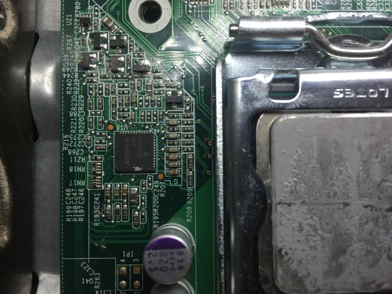

Приветствую, форумчане! Нужна Ваша помощь в диагностике сабжа. В общем с кнопки стартует, вентиляторы процессора и БП крутятся. Блок питания подкинул рабочий Thermaltake. С кнопки не выключается. На плате встроенный динамик, звуков нет. Процессор холодный, радиатор Северного моста теплый, Южный мост холодный. На мосфетах процессора на затворе 0.21В, на истоке 0В, на стоке 0В. На картинке мосфет поз. Q31, спецификация NIKOS P3055LDG очень сильно греется сразу, палец не терпит. Затвор 4.63В, исток 1.2В, сток 1.75В. Схем по сабжу найти не могу. Помогите советом, пожалуйста, куда копнуть, т.к. думаю что Q31 не должен так греться.

[OFF]Кто-то мешает диагностировать стабилизатор Vcore :)?
Q31 - силовой транзистор линейного стабилизатора, нагрев обусловлен величиной потребляемого тока. Потребители - СМ и процессор.[/OFF]

Спасибо за наводку на стабилизатор Vcore.
П.С. Если потребители СМ и процессор, а процессор холодный, т.е. не потребляет, то когда подключится еще и процессор не расплавится ли Q31? Не в порядке возражения, просто размышляю.
Если вы будете оценивать потребление исключительно по температуре объекта, то диагностика будет весьма печальной :lol:.

Понял, пошел копать VCore...
Я на правильном пути?
Как фотограф - однозначно :lol:.[/OFF]

А по локализации места неисправности?

[OFF]Если вы догадаетесь о том, что было бы неплохо провести диагностику, то можно будет погадать о локализации :D.[/OFF]

Очень уж мелкие контакты, как к ним подключаться-то?

[OFF]1. Никто не мешает модифицировать контакты мультиметра или найти достаточно тонкие;
2. Никто не мешает отследить, к чему подключены интересующие контакты, и проводить измерения на более крупных контактных площадках.[/OFF]
