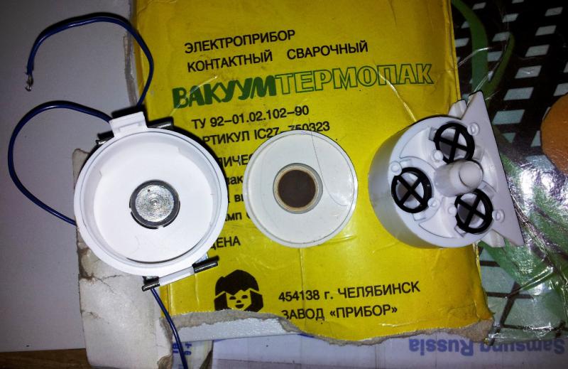

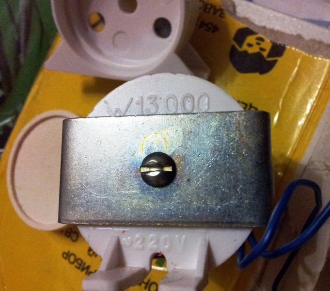

Приветствую всех! Думаю, будет многим полезна информация отсюда и дополнение к ней. Всем, кто строит ИК станцию, интересуется вопросом, не находит времени прочитать 8-ю часть этой темы и т.п.: Там собран весь материал VladSko, в котором он о-о-очень подробно рассказывает, как конструировал свой новый преднагреватель (термостол), делится технологическими рецептами и приводит массу полезных выдержек из литературы. Файлы обещают храниться до 6-и месяцев со дня последнего скачивания, ссылки прямые, если уважаемый VladSko не станет возражать - сам удалять спешить не буду. Подарили мне разбитый "Электроприбор контактный сварочный ВАКУУМТЕРМОПАК" советских времён. Компрессор оставил, остальное - на свалку. Пробовал, надев трубку силиконовую, чип какой-нибудь поднять - не держит. Согнутую иглу от покупного вакуумного пинцета ручного цеплял - совсем силу теряет. Как-то мощи ему можно прибавить?
