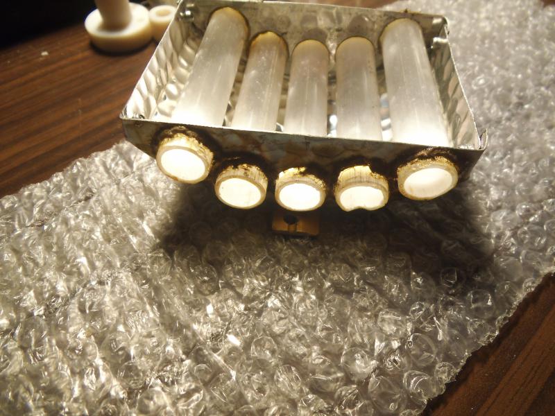

концы трубок если жёстко закрепить в каркасе, то по идее даже должно всё лопаться...
бл.. млин...ток закончил "запекать" трубки в отражателе...Еще два варианта отражателей готовы,но трубки ток подготовил-"запечь" не успел :mrgreen: и нихром еще не приехал для спиралей...не проверить.
*вот не хотел ничего выкладывать,пока окончательно не сделаю...а тут..:cry:
Добавлено через ~ 30 мин
-Раз:запхал в одну трубку термопару и нагрел феном до 380 гр.Кинул в раковину с холодной водой..ничего не лопнуло /images/koloboks/adjure.gif
-Два:у Елцера же-ж гипсом залиты каким-то и ничего(склероз.. ),так-что продолжим работу
11 лет 9 месяцев назад
Krievs, думаю Вам не стоит сильно переживать... отражатель и сам будет разогреваться, да и жёсткость у него слабая, чтоб трубки короткие ушатать... скорее всего с годами просто "запеканка" раскрошится или ещё как слабина прорастёт... а вот каркас станции собсна не подвергается жестким перепадам температуры, поэтому намертво закреплённые в нём трубки при нагреве станут распорками, со всеми вытекающими...
Спасибо на добром слове-уже исправил пред. пост:-) Да и это "кспириментальные" конструкци,сделаем еще ежели чего..(с этими станциями дипломированным жестянщиком станешь...;-) ).Первая версия параболы работает без проблем /images/koloboks/good.gifА у serg0203 возможно пирекс(он же боросиликатное стекло)...
Нет у меня подтвердилась теория Bishop, действительно пару трубок стояли жостко, но слава богу обошлось только одной трубкой, трубки уже укоротил все гуд, спасибо за подсказку/images/koloboks/drinks.gif

"Компакт-Параболик" версия 2.0.
Чутка спираль подправить надоть.У этой Р=65мм.У первой Р=95.Получается оптимально будет 60-70мм радиус.Да,окно 55х50мм,расстояние до термобумаги-60мм. Ну и поэтапные фото изготовления.Профи могут кидаться помидорами,но такую работу я делал впервые.Так что можете присоветовать чего-почту за честь,т.к. "нифига не жестянщик" :mrgreen:
Трудности могут возникнуть на этапе "выколютки" отбортовок боковин:в качестве оправки я использовал пустой баллон из под краски(Р=65)."Давить"на баллон(оправку) надо не по-детски.
-поддевваем ножом и загибаем отверткой-отбортовка-2.
-выстукиеваем молоточком,не пугаемся-отбортовка-3.
-подравниваем-отбортовка-4
-за 3-4 прохода,получаем ровненькую кромку.дальнейшая сборка,полагаю,в комментах не нуждается :mrgreen:
