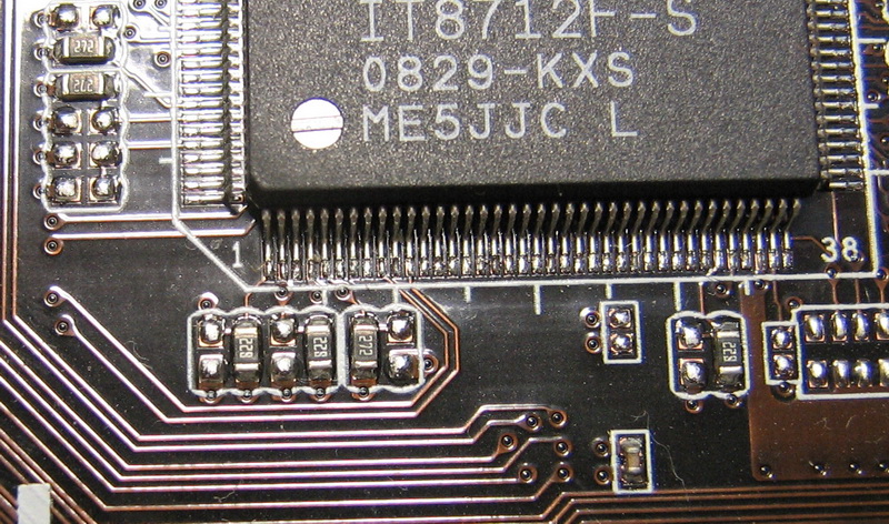

Может так будет виднее :) И попутно вопрос, что
И попутно вопрос, что с матерью то, зачем мультик меняли?
241.92 КБ
Резисторы в обвязке мультика ASUS M2N68
Спасибо за фото :) Материнка выключалась через секунд
Спасибо огромное, завтра буду пробовать. :-)
Слево- направо ->пусто , 822 , пусто ,
