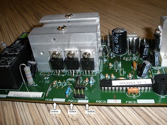

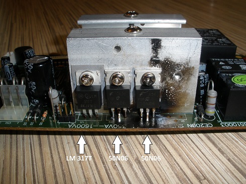

Помогите с ремонтом UPS DNS SMART EURO 1200 va. Вышли из строя два транзистора марки 50 N 06, при переходе на батарейку транзисторы взрываются, меняю транзисторы, проверил все диоды, конденсаторы, резисторы, поменял реле 4 штуки, все в порядке, кроме двух микросхем, которые невозможно проверить. В схеме стоят 5 транзисторов марки 50 N 06, и один LM RKJA14 317T. Транзисторы стоят в два ряда, в одном ряду нормально, а в другом взрываются два транзистора, оба ряда выполняют одну и ту же функцию. Не могу найти ни схемы, ни советы по ремонту этого УПСа, помогите пожалуйста, чем сможете. Вложил 3 фото. Помогите найти схему. Заранее благодарен.

dimon-65, я не ремонтирую бесперебойники, но иногда случается, такой марки точно не доводилось, хорошо бы посмотреть ему внутрь.
LM RKJA14 317T это не транзистор, а управляемый стабилизатор LM317, микросхема.
В преобразователе вероятно используются 4 транзистора по два в одном плече. В одном плече происходит пробой транзисторов. При пробое мощных обязательно тщательно проверить цепь раскачки, каждый резистор и каждый транзистор.
