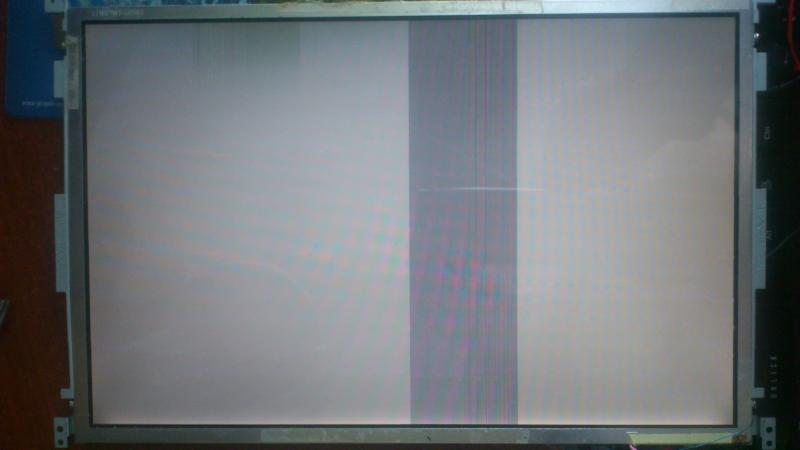

Ситуация: при движении крышки матрицы,картинка могла исчезнуть(экран заполнялся белым).
Потом вся картинка стала с красноватым оттенком(не видюха).
Вскрыл,очистил шлейф от изоляции.
Бла-бла-бла,в итоге имею 4 оборванных провода(скорее всего по моей вине).
Куда идут не понятно. 2 вроде правильно восстановил.
Ещё 2 по длине. Типа стыкуются. В итоге при старте экран черный,в самом верху тонкая белая полоса.
Через минуты 2 плавно появляется зеленоватый фон,ближе к правому краю толстая вертикальная полоса. Это все медленно белеет,минут через 10 весь экран становится белым.

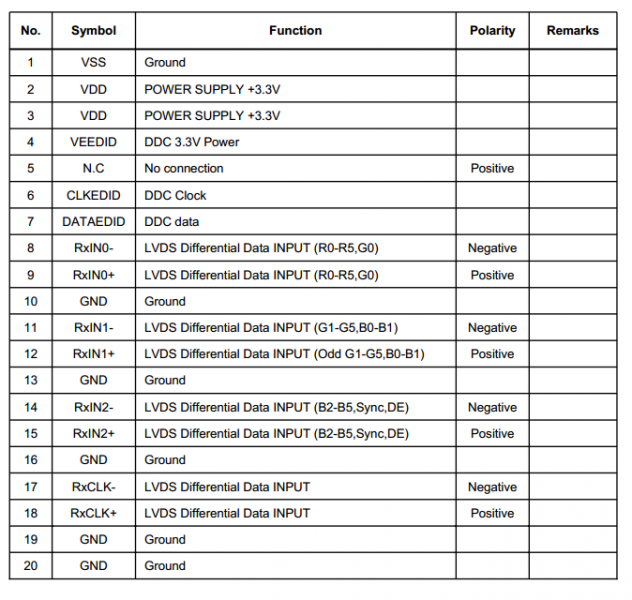

Вопрос: как можно восстановить шлейф,не покупая нового ?
Есть у кого нибудь кусок схемы от матери,что бы понять распиновку,и состыковать,согласно даташиту на матрицу?

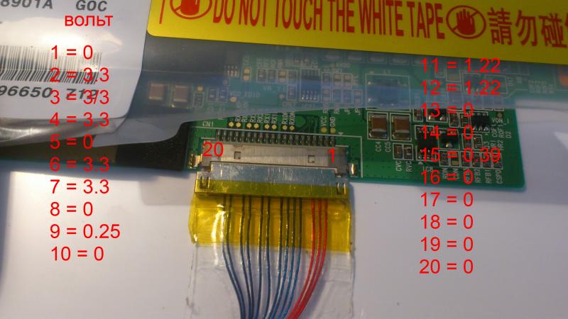

Вот мои замеры. ДШ на матрицу нашел.

А по таблице и напряжениям что то есть странное ?
igils
13 лет 7 месяцев назад
Не вижу странного. Кроме питания остальное осциллографом желательно смотреть. Сначала восстановите шлейф.
[OFF]P.S. Во гады, даже на земляных проводах съэкономили. Что впрочем не редкость:-(.[/OFF]
очень похоже шо провода коаксиальные
Max-Hunter
Чееееерт!
Получается, так: провода коаксиальные,масса в них самих же ? а я их паял... Значит поэтому не работало?!
Я коротил линии данных на массу!!!!!!!!!!!
Ладно,спокойно..
К матрице я легко припаяю обычные провода. но как подпаяться к коннектору ?
P.S шлейф я уже покромсал. Буду делать свой,из обычных проводов.
Попробую разобрать коннектор....
Еще: я когда прозванивал шлейф,линии данных те, которые я паял, звонились и на линию, и на массу.
Проблема значит в этом ?
коннектор простенько разбирается. там общая шинка такая есть для оплёток... где-то писал про ремонт коаксиального шлейфака при невозможности замены... бук вроде MSI какой-то ископаемый был... Повезло, что там был запасик шлейфа в корпусе, что позволило вытянуть место обрыва в крышку, соорудить маленькую платку и соединить огрызки. платку каптоном обмотал и концы кабеля бандажом укрепил. Центральные жилы очень тонкие и не выдерживают механических нагрузок - даже уложить шлейф не получится, порвутся сразу. Поэтому собсна чиню такое через платку с жёсткой фиксацией шлейфа на ней перед распайкой. Удачи.
P.S. Если таки будете свой шлейф крутить, то не забудьте про скрутку в пары с массовыми и учитывайте толщину этой колбасы, может получиться так, что не удастся его нормально проложить.
