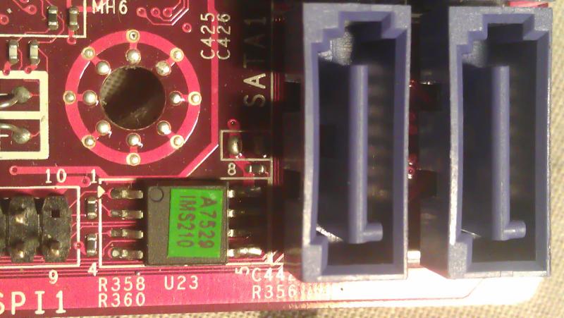

Материнская плата MSI MS-7529 ver:1.1
Перестала запускаться. Раньше если стартовала(1 раз из 10-20 попыток), то работала неделями, до выключения компа. Потом вообще перестала включаться. Последний раз она в итоге включилась только после нажатия на текстолит в районе ЮМ, а может так совпало.
POST карта выдает в конце E1.
При отсутствии памяти один длинный сигнал и POST E0.
Если память вставлена, после запуска тишина .
Блок питания заведомо исправный, процессор и память так же исправны.
Вздутых конденсаторов нет. Мест перегрева тоже.
Перенес в Песочницу.
А сама микросхема Биоса эта мелкая с 8-ми ногами?
А где же такой программатор взять?
И нельзя ли как-то прошить в аварийном режиме?
И есть ли смысл попробовать прогреть феном южный мост?
igils
14 лет 5 месяцев назад
Да 8-и ногая, около SATA.
Поиск по форуму "SPI nрограмматор". Можно не выпаивать микросхему, а воспользоваться рядом стоящим разъемом, помеченным, как SPI1. Все нужные для программирования сигналы на нем есть.

2 платы починил с такими симптомами прошивкой BIOS

Плата ms-7529 v1.1. стартует с n-ой попытки, где n- стремиться к бесконечности. "Шевеления" южника и северника ни чего не дает. все что можно выдернуть выдернуто, если убрать ОЗУ то пищит длинным гудком. Почитав советы из этой ветки решил обновить прошивку. Раза с 15го плата запустилась в самом биосе утилиты для прошивки не было. Пришлось делать загрузочную флеху, и снова пытаться заводить материнку, благо на этот раз завелась с 3го раза. Успешно все прошилось и теперь стартует исключительно с 1го раза. Проблема решена))))
